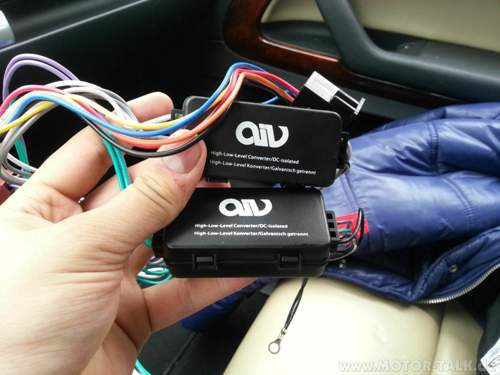

Meinst Du die Lenkradfernbedienung? Die Funktioniert auch mit dem Adapter den ich Dir gezeigt habe!
Der ist einfach Plug & Play! Wie ich schon geschrieben habe mit dem funktioniert alles außer das Display im Tacho!

Das Radio in Verbindung mit dem von mir gezeigten Adapter unterstützt die Originale Lenkradfernbedienung...!
Das Blaue Kabel dieses Antenne "Verstärkers" musst Du an Zündungs Plus des Fahrzeugs an klemmen - Also an ein Kabel das Strom führt sobald Du die Zündung einschaltest! Da der A3 aber alles über eine Leitung bzw. mit CanBus Arbeitet benötigst Du auf jeden fall diesen Adapter da dieser auch das Einschaltsignal umwandelt... oder Du gehst mit dem Kabel an den Zigarettenanzünder... Der hat auch nur Strom wenn Du die Zündung einschaltest!

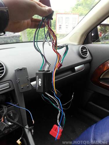

Suche nach einem passenden Adapter (Teilaktiv und CAN Bus) für dein Radio.
Einfach bei Google eingeben (genaue Radiobezeichnung + Audi A3 8P) oder mal zu einem Autoradio Spezialisten gehen.

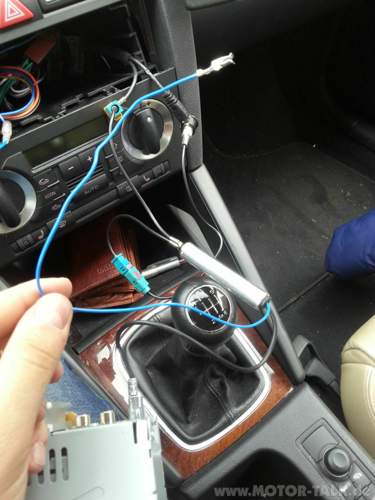

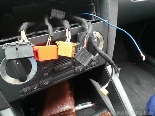

Alsodas mit dem Radio Empfang konnte ich noch nicht lösen. Es scheint so als wenn das Blaue Kabel eine Art Antenne wäre. Je nachdemwie dieses kKabel liegt ist der Empfang besser oder schlechter, aber wie kann das sein? Wo genau muss das Kabelnun hin ? Manche sagen plus, andere remote Ausgang vom Radio. Etc.
Und wieso funktioniert das Radio auch wenn ich alle Kabel von der Phantomspeisung abziehe?
