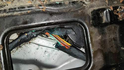

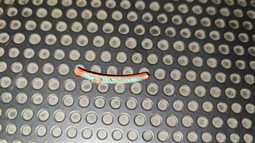

Hallo, ich habe gestern meine Autobatterie vorne tauschen wollen. Dabei habe ich gemerkt, dass unter der Batterie ein Kabelbaum lang läuft wo ein Kabel sehr oxidiert ist( richtig offen und grün)
Jetzt möchte ich dieses kabel ersetzen und ein neues einlöten.

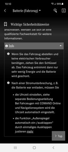

Da muss egal ob du nur die Starterbatterie oder gleichzeitig beide Batterien abgeklemmt hattest maximal nur (wenn bei deinem überhaupt verbaut) die elektrisch ausklappbaren Aussenspiegel durch zweimaliges betätigen der Taste "Spiegel ein- /ausklappen" in der Fahrertür wieder justiert (angelernt) werden.
Je nach dem verbauten Radio / Navi muss die Uhr auch noch neu gestellt werden.
Steht aber auch alles in der BA von deinem Fahrzeug.
Unten ein Screenshot aus der Online BA für die MoPf.
BA MoPf

Ich Stelle am Wochenende Bilder ein. Da nehme ich es in Angriff.
Hier wie versprochen die Bilder dazu. Denke 3 reichen.
Kann es sein das du eine "falsche" also keine AGM / VRLA Batterie verbaut hattest?
Dadurch vielleicht Säure ausgetreten ist?
Stelle bitte einmal Bilder von der alten und neuen Batterie speziell von den beiden Typenschildern ein.
Alte Batterie habe ich nicht mehr. War aber keine AGM Batterie. ( Start Stop ist raus programmiert. ) Ich habe jetzt eine Varta Silver AGM Batterie drin. Das mit der Säure könnte ich mir aber auch gut vorstellen.
Auch wenn Start/Stopp ausprogramiert wurde muss eine AGM Batterie verbaut werden, da das Lademanagment beim Mopf die Batterie mit bis zu 14,8V lädt, wodurch ein Blei Akku "totgekocht" wird. Von daher ist es also sehr wahrscheinlich, das da aus der alten Batterie Säure ausgetreten ist. Ich würde den Bereich auch penibel reinigen, da es dort sonst in naher Zukunft sehr wahrscheinlich ordentlich anfängt zu rosten, da die Säure sich durch den Lack frisst und dann kein Korrosionsschutz mehr vorhanden ist.
