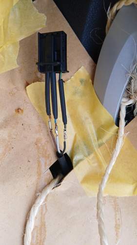

Heutefrüh habe ich dann einfach die Stecker getauscht; also vom defekten Kabelbaum den betreffenden passenden Stecker großzügig abgeschnitten und an den neuen Kabelbaum angelötet. jeweils über die Lötstelle 1 Schrumpfschlauch drüber und final nochmals in einen Dickeren geschrumpft
Da das Kabel keinerlei Bewegungen ausgesetzt ist gehe ich davon aus das das die restliche Nutzungsdauer hält.

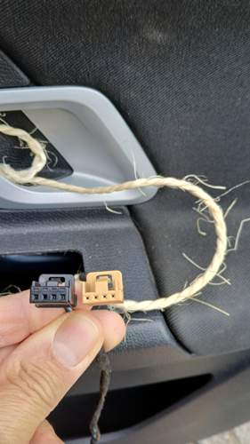

Anbei noch Bilder vom Stecker; Schwarz ist der Originale; Braun der neue / falsche!
Nur verlötet
Steckervergleich
Finale Reparatur

Gibt für das Fahrzeug 2 verschiedene Türkabelbäume Trotz Fahrgestellnummer.
Ich hätte mir den Stecker umgepint.
Habe ich auch noch nie gemacht und dazu fehlt mir das Werkzeug. Aber wer's kann, ist das sicherlich die bessere Lösung.
Ich könnte es, ich hätte denen aber auch den Jabelbaum wieder auf die Theke gelegt mit der Bitte den richtigen Kabelbaum aus dem richtigen Baujahr zu bestellen.
