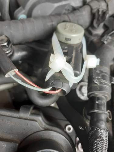

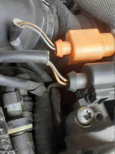

Hallo heute beim Ansaugbrücke abbauen, aufgefallen das mehrere Kabel zu mehreren Stecker komplett ladiert sind. Kann eine Ursache für mehrere sporadischen Fehler sein, denke ich.
Kann man die eigentlich abschneiden (die Enden verlöten?) und neu pinnen? Oder muss man die Stecker neu kaufen? Hat das jemand mal gemacht, und wie geht das ?
Siehe die Fotos einiger meiner Patienten. Sind von der Drosselklappe, beide Drallklappenstellmotoren und vom Sensor im Turborohr. Da gibt es sicher noch einige.

Wenn Du passendes Werkzeug zum auspinnen hast kannst Du den selben Stecker wieder benutzen... ich würde mir aber neue Pins besorgen. Gibts einzeln (mit stück Kabel dran) bei Audi.
Danke, Audi verlangt aber bis zu 15.- pro Kabel, die habe ich schon für die dritte Bremsleuchte besorgt. Das wären dann 60.- pro vieradrigen Stecker. So nett Fam. Piech und Porsche auch sind, aber dies ist ein wenig über das Ziel geschossen.

Diese Bilder sind von einen 3,0Tdi CCWA 2009
Beide Dralklappen,AGR Ventil,Tempsensor und Bypassventil

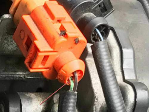

Stimmt, habe das gleiche beim Scheinwerfer, Nebelscheinwerfer und auch alle 6 Glühkerzenstecker sind kaputt und Kabel komplett verhärtet. Wird einiges an Arbeit, Schade das hier so gespart wurde in der Qualität.

Ich habe bei einer Rep den Kühlwasserbehälter abbauen müssen, und sah am Hauptstrang der darunter verläuft einige Isolierfetzen. Wie ich das Kabel von unten anschaute, war die umwickelte Isolierung nicht mehr vorhanden
und die einzelnen Adern waren auch angescheuert. Ich hatte Glück und habe alles neu Isoliert, sieht zwar nicht schön aus aber es erfüllt seinen Zweck. Die kabel sind mit vorsicht zu behandeln da sie ausgehärtet sind.
Die Schutzrohre lösen sich auch auf und diese habe ich auch zum Teil ersetzt.

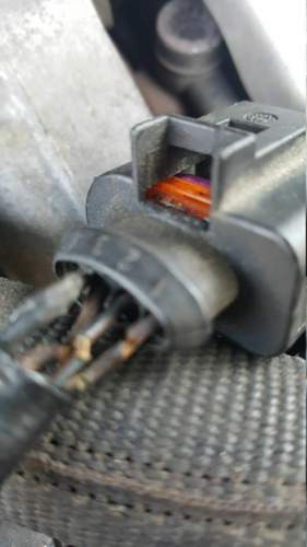

Ich werde am nächsten Wochenende Kabeln mit besseren Qualität nachbauen, muss nur noch warten bis der Lockdown in Österreich vorbei ist damit ich neue Pins und Kabel bekomme, die Stecker sind noch ganz OK.
