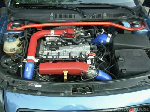

so Leute es ist soweit Lader ist verbaut!!!
Verbaut wurde ein K04 aus einem "Astra OPC" MKB LEH Serie 240PS
Der Lader wird mit Krümmer an einem Stück geliefert nicht wie beim A3 mit Flansch Getrennt.
Also habe Ich einen alten K03 Lader genommen und denn Schraub flansch abgeschnitten , denn Nagelneuen LEH Lader vom Krümmer befreit ( abgeschnitten)!!!
Dann habe Ich denn Lader wieder zusammen gebaut und denn Flansch an denn Krümmer geschraubt, Lader angehalten und Schweiß geheftet Downpipe mit V Band Schelle gebaut , Ladeluft Verrohrung neu gebaut ,Ansaug Neu gebaut!!!
Denn Lader zum Guss Schweißen abgegeben und Montiert , es gab einige Hürden beim zusammenbau da Wasser und Oel Leitung jetzt nicht sofort passten die Anschlüsse sind 1zu1 wie beim K03 , nur die Position war anders , wodurch alle Leitungen bearbeitet werden mussten .
Für Laien ist der Umbau nicht zu empfehlen !!!!

so hier ein paar Bilder
so hier mal ein Bild vom neuem LLK , hier noch ohne Halter, die noch Montiert werden .
Druck Eingans und Ausgangs Seite wurden nicht mehr geändert wodurch nun unter dem LLK ein Rohr Läuft . Die ersten Fahrten haben gezeigt das der LD Aufbau deutlich schneller ist als noch mit dem Alten Kühler.

warum habt Ihr nicht die S3 Brücke genommen und stattdessen so eine zwar gut gemachte aber sehr lange und 180° gekrümmte Rohrführung gemacht?
so sah das bei mir damals auch (im Motorraum). Ist auch K04 Umbau, allerdings K04.023. Nach einem Bild mit angenommener Schürze muss ich nochmal schauen.
Foto369
Wäre ja machbar , allerdings ist es unter anderem auch ne Kosten Sache.
Es Funktioniert das ist das Wichtige .
Wäre von Anfang an der LLk geplant hätte ich die Rohre ganz anders gebaut .
So wie ich es bei mir habe , Ausgang Lader (Unten) übers Getriebe in LLK > in Brücke ( Normal 1,8 T)
So sind aber viele teile aus der Serie verbaut was die Montage Kosten erheblich Reduziert .
80% der jetzigen Verrohung wurden Übernommen nur anders verbaut , so kann man wenn man will Schnell zurück Rüsten auf Serien Lader.
Klar ist das kein High End Umbau , klar geht es in einigen Bereichen besser , aber es Endstand alles in meiner Garage. UNd der LLK wurde im nach hinein geplant. Von daher bin ich bisher mit dem Umbau zufrieden .
Wer das gesehen hätte was mir geliefert wurde , vom einem anderen Tuner ( der das Beruflich macht ) würde das von mir gebaute auch gut finden .
Ich sage nur : Gequetschte Schläuche , die mit Kabelbinder festgebunden wurden u.s.w
Nur mal als Beispiel : Die von mir gebauten Stützen vom DP z.b. sind so exakt das ich den Krümmer abschrauben kann und dann bei der Montage den Lader nicht neu Ausrichten muß !! Die 3 Schrauben zum Lader kann man so wieder rein Drehen !!!Mit einer Hand !!!
Das gleiche mit der Druckseite am Lader Ausgang , die Strebe ist so Zugfrei Montiert das ich die Schrauben der Halterung heraus Drehen kann und Anschließen so ohne Festhalten der Schläuche und Rohre wieder rein Drehen kann.
