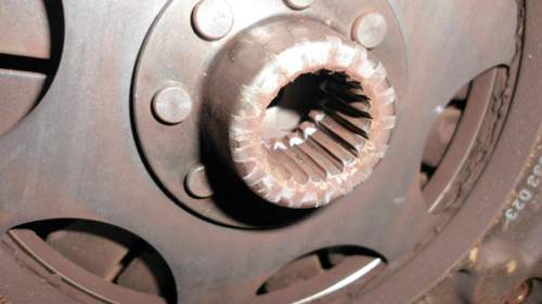

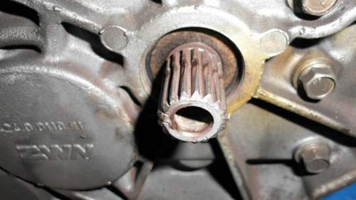

Mir hat das Arbeiten an der S auch viel Spaß gemacht, zumal das im Winter war. Kein Zeitdruck, ich brauchte zur Reparatur noch ein anderes Getriebe bzw. eine Eingangswelle. Grund siehe unten. Getriebe zerlegen und mit der "neuen" Welle versehen war dann schnell gemacht. Die Welle ist übrigens von BMW nicht mehr lieferbar, das bedeutet für den Fall der Fälle das Aus für das Motorrad.
Während der Saison wäre das schon was anderes gewesen, ich hatte damals auch nur das eine Motorrad. Auf meine GS kommt das im Winter auch zu, Kupplung auf jeden Fall, sehen wir mal, wie das Getriebe aussieht. Eins mit einem kurzen 6.Gang liegt einbaufertig bereit, ein "normales" ebenfalls.
