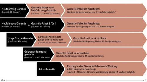

Nur mal zur Erklärung die Unterschiede zwischen der Junge Sterne Garantie und dem Garantie-Paket MB-100, damit ihr nicht aneinander vorbei redet. 😉
Unterschiede:
  • Name
  • Bezahlung
  • Laufzeit
Die Junge Sterne Garantie und das Garantie-Paket MB-100 sind vom Umfang vollkommen identisch (!), denn beide Garantien basieren auf den MB-100 Garantiebedingungen (siehe Anhang).
Die Junge Sterne Garantie bezahlt der Händler, das Garantie-Paket MB-100 bezahlt der Kunde.
Die Laufzeit der Junge Sterne Garantie ist 2 Jahre. Die Laufzeit des Garantie-Paketes MB-100 ist 1 Jahr. Nur bei Fahrzeugen innerhalb der Neufahrzeug-Garantie kann einmalig ebenfalls eine Laufzeit von 2 Jahren oder sogar 3 Jahren gewählt werden.
Die Junge Sterne Garantie kann nicht verlängert werden. Sowohl bei bestehender Junge Sterne Garantie, als auch bei bestehendem Garantie-Paket MB-100, ist der Verlängerungsvertrag grundsätzlich das Garantie-Paket MB-100.
Auch ohne bestehende Garantie ist ein Einstieg nach einer Wartung oder Hauptuntersuchung möglich, sofern das Fahrzeug maximal 5 Jahre alt ist.
-> Service- und Garantie-Pakete
Mercedes Garantievarianten
Im Anhang die Kosten für den Abschluss innerhalb der Neufahrzeuggarantie und zum Wiedereinstieg.
Im Anhang die Kosten für die Verlängerungen bis zum 12. Jahr.
@termi0815
Ich konnte nach Ablauf meiner "Jungen Sterne Garantie" die Anschluss-Garantie (MB-100) aber direkt für drei Jahre abschließen, hier ergibt sich ebenfalls ein etwas rabattierter Preis.....
Mein S213 EZ 04/2017
Ablauf Neuwagen-Garantie: 04/19
Gekauft: 03/2018
Ablauf Junge Sterne-Garantie: 03/20
Anschluss-Garantie verlängert bis: 02/23
Laut meinem MB-Händler, geht eine Verlängerung für drei Jahre, jederzeit....
Stimmt, das hatte ich ganz vergessen. Das war früher mal anders. Aber das passiert, wenn man einfach seine früheren Posts per Copy&Paste noch mal verwendet. 😉
Außerdem ist es ja auch so in der Grafik ersichtlich. 😛
