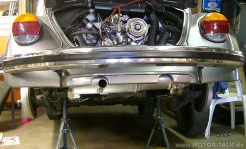

Wurm-kat
der Auspuff aud dem Bild ist ja das Original-VW-Mexiko-Teil. Das war bei mir recht schnell (8 Jahre) hinüber. Ich hatte mir dann bei Wurm einen neuen bestellen wollen; da hat er mir einen Voll-Edelstahl-Auspuff mit zwei Endrohren geschickt, den er selbst bauen lässt (ist aber schon 10 Jahre her).
1200er Sätze müsste es schon gegeben haben (Einstellwerte sind auf dem Aluschildchen für den Motorraum); aber egal.
11zem
Wurm hatte immer ein offenes Ohr für Sonderanfertigungen, zumindest damals. Es gab schon ein paar 1200er. Bekannt ist mir in meinem Umfeld auch ein Oettinger mit Doppelvergaser und ein 59er mit 30PS Motor. Das waren aber immer individuelle Lösungen, bei denen er mit seinem Knowhow half und die entsprechende Steuerung dazu fertigte.
Übrigens das Luftventil stammt glaube ich aus der Großserie von Daimler. Einfach mal nach der Teilenummer schauen. Die Steuerung ist von Wurm handmade. Lamdasonde wie schon von dir richtig bemerkt, von Bosch. Die war bei mir schon mal fällig. Ist ein Normteil.
Ja ich habe einen originalen Mex-Kat. Das war die erste Serie von Wurm. Danach hat er selber die Edelstahlversion fertigen lassen. War leider nicht der große Renner (Preis) und ich glaube er ist auf vielen sitzen geblieben.
Meiner Meinung nach, waren die ersten Mex-Kat qualitativ besser als danach. Da braucht man nur die 1600i Szene zu hören. Meiner dagegen ist nach 20 Jahren noch wie neu. Habe gerade den Motor ausgebaut über den Winter und erst heute Mittag mal wieder den Auspuff abgeklopft. Der Kling wie ein T-Träger ;-)))
Allerdings habe ich von Anfang an stets etwas gegen Korrosion von außen getan. Zuerst immer wieder mal Zinkspray und die letzten 10 Jahre Alu-Titan Spray. Das Foto ist vor 2 Jahren aufgenommen worden.
Vielleicht liegt es auch daran, dass ich nur die ersten 3 Jahre im Winter damit unterwegs war, seitdem ist er an einem reinen Sommerauto (ca. 100 000km insgesamt).
Sodele viel Text, hoffe es hat interessiert.
Georg
