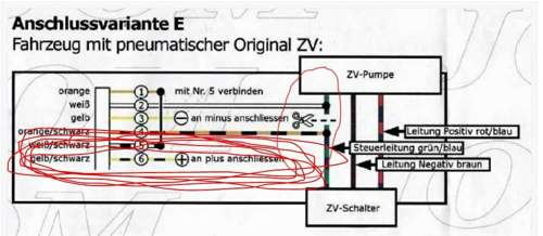

Undzwar bin ich dabei, in meinem '95er Audi A6 Avant eine JOM Funk - Schließanlage nachzurüsten. Ich habe das alles so angeschlossen, wie es im Plan steht... Minus gesteuert. Ich hatte in einer Facebook - Gruppe vor einiger Zeit mal gefragt und die sagten mir, dass das alles minus geschaltet ist.
Nun zu meinem Problem:
Also ich habe alles soweit nach Plan angeschlossen und ich kann den Wagen NUR abschließen (aufschließen geht nur über's Türschloß).
Beim aufschließen geht auch alles, vom aufschließen mal abgesehen. Blinkeransteuerung usw klappt einwandfrei...
Heute war mein Kumpel hier, der mir ein bisschen helfen wollte, weil ich gesundheitsbedingt nicht so kann, wie ich gerne möchte. Wir haben es nicht zum funktionieren gekriegt.
Dann habe ich mal ein paar Kabel mit der Prüflampe getestet. Ich hatte dann mal die Klemme der Prüflampe an Masse gemacht und bin an ein Kabel gegangen (wo das Kabel zum öffnen von der JOM dran muß) und prompt öffnete die ZV, als ich über die Prüflampe Masse "übertragen" habe. Dann habe ich das Kabel (das beim öffnen Masse schaltet) von der JOM dort angelötet, weil ich dachte, wenn ich da mit der Prüflampe Masse dran mache und die Anlage öffnet - dann muß sie auch öffnen, wenn die JOM - Anlage Masse schaltet und dann nochmal versucht über die Funke zu öffnen, aber das blieb erfolglos :-(
Ich verstehe nicht, wieso ich den Wagen über die Funke abschließen kann, aber nicht aufschließen.
Autoelektrik ist nicht so mein Fach, aber nach meiner Logik müsste das Kabel das vom JOM - Ding als Öffner angeschlossen ist und bei Betätigung Masse schaltet, dann doch auch das Auto aufschließen, wenn es auch aufschließt, wenn ich Masse über die Prüflampe "importiere", oder?

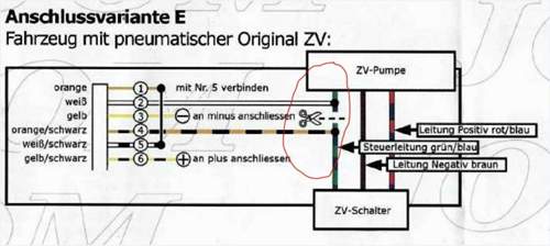

es gibt nur EINE steuerleitung . einmal fahrerseite und Beifahrerseite .
eine davon trennen und jeweils eine seite davon an die Kabel der jom anschließen so wie oben beschrieben ..... falls verkehrt rum angeschlossen , dann schließt es beim drücken auf "öffnen" und öffnet beim "schließen".

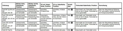

hier ist der unterschiedliche Anschlussplan zwischen DWA und ohne DWA gelistet ---- ist zwar von WAECO , aber Anschlussplan ist gleich.
Einbauanleitung-waeco

bei Audi gibt es vier verschieden Versionen zum anschließen .... einmal neue und alte ZV Pumpe und dann mit oder ohne DWA ..... jeweils werden unterschiedliche Kabel angeschlossen
je nach dem welche Version du hast musst du die Farben aus der letzten Tabelle nehmen
bei der JOM ist nur die letzte Verbaute Version bei Audi aufgeführt und ohne DWA .
wenn das Kabel was du gefunden hast jeweils masse führt beim öffnen oder schließen ..... dann dieses Kabel trennen und jeweils an ein kabel der JOM anschließen
Leitung-trennen
Krissi ich habe ja momentan jeweils das Kabel 3 und 6 an Masse und Kabel 2 und 5 gehen jeweils an eins der Kabel, die Masse führen, wenn die Tür mit dem Zündschlüssel abgeschlossen wird. (braun-grau oder braun-grün)
schliess sie an wie oben beschrieben !!!!!
6-an-plus
KRISSI!!!
Ich habe es nun so angeschlossen, wie Du es gesagt hast und ES KLAPPT!!! *freu*
Danke für Deine Geduld und Deine Hilfe!!! Nun hoffe ich mal, dass ich noch lange Zeit "Spaß" mit der Funkschließe habe!!
