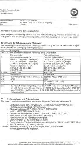

Hier ist das Gutachten für den JCW Kit 200PS Mini Cooper S R56 184PS
07-03-2012-18-40-35
Ich bin kein Experte für solche Gutachten.
Ich interpretiere die Angaben im Feld T aber so:
Der Geschwindigkeitsindex V oder W wird sich auf die Reifen beziehen.
V steht für max. 240, für V Reifen muß die Geschwindigkeit auf 235 km/h begrenzt werden. Das ist wohl eine Auflage, falls V Reifen montiert werden.
Was jetzt SV31/32, ZG31/32 oder ZP31/32 bedeutet, darauf fällt mir jetzt nichts ein. Vermutlich sind das Modellbezeichnungen.
Werden aber Reifen mit dem Index W bis 270 km/h verwendet, dann muß nichts abgeregelt werden. Und je nach Modell sind dann 237, bzw. 235 km/h möglich.
Und von dem was ab Werk schon abgeregelt ist oder auch nicht, davon steht da nichts. Oder bin ich blind?
Das Gutachten bezieht sich ja auch auf das Kit und nicht auf den Mini generell.
Desweiteren finde ich den Satz interessant, das die Höchstgeschwindigkeit in 2 Fahrtrichtungen zu ermitteln ist, bzw. ermittelt wurde. Die beim TÜV sind nunmal schlauer als die meisten Autofahrer, die auf der AB eine schöne Geschwindigkeit erreichen, darauf stolz sind wie Oscar und nicht auf den Gedanken kommen (wollen?), dann auch mal in der Gegenrichtung zu testen.
Übrigens, für das was beim Kit gemacht wird, rufen die ja einen stolzen Preis auf. Aber das war ja auch bei den ersten Kits schon der Fall.
Danke speed! Genau so habe ich es auch interpretiert.
Das Gutachten bezieht sich nur auf das Kit, richtig, aber genau darum ging es ja.
SV31/32 ... sind tatschlich die Modellbezeichnungen, V und W die Geschwindigkeitsindizes der Reifen.
Was mich etwas stutzig macht ist, dass im Gutachten JCW P147 steht. Der P147 ist nämlich eigentlich der "alte" Motor ohne Valvetronic, der aktuelle heisst Q147. Nicht, dass es sich hier noch um ein "altes" Gutachten handelt. Steht da irgendwo ein Datum drauf?
