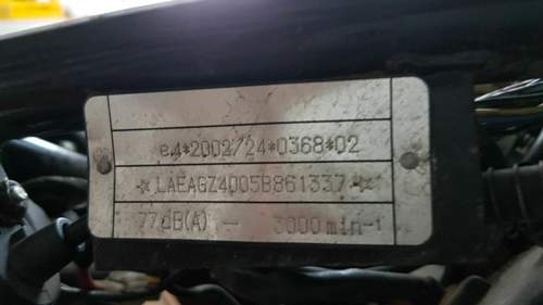

JINAN QINGQI LAEAGZ 4005B861337 Bj 2002 kein Zündfunke
Hallo, mein Roller hat keine Zündung. CDI Fehler nach Anweisung (Rex RS450 Roller Zündung CDI Teile Messen - eflose #567) gemessen. Auch neue CDI eingebaut, trotzdem kein Zündfunke! Zündspule gemessen beide Wicklungen haben 2,9 Ohm. Jetzt weiß ich nicht mehr weiter. Kann mir jemand helfen?
Typenschild

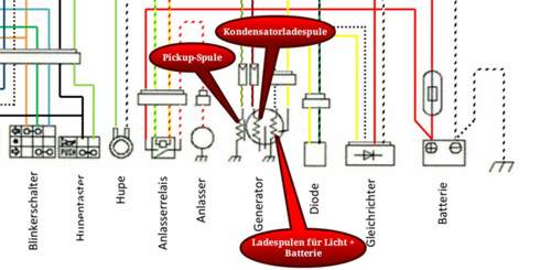

Deinen (gegoogelten) Schaltplan hab' ich mal mit Sprechblasen ergänzt.
Als kleine Randinfo: Es gibt AC-CDI Zündanlagen => im Schaltplan dargestellt oder DC-CDI Zündanlagen, welche ohne Kondensatorladespule auskommen.
Gruß Wolfi
PS: Das “Problem“ des TE wäre im Rollerforum auch mittels Sufu lösbar.
AC-CDI

Ohne gehts nicht oder ? ---Es gibt ja keinen Unterbrecher mehr, einen OT Geber sehe ich auch nicht.-- woher soll der dann wissen wann er Funken muss? OT Melder gibts bzw. einen der der CDI sagt wann.
@Bitboy schrieb am 8. Januar 2021 um 17:19:11 Uhr:
Wenn ich den Plan mit den extra bezeichneten Spulen lese, könnte da eine Ähnlichkeit zu den Vape Zündungen der Simson erkennbar sein. Da gibt es auch keine Unterbrecher oder OT Geber, allein die Anordnung der Spule für die Zündung sorgt für den genauen Zündzeitpunkt. Der Zeitpunkt wird durch verdrehen der Grundplatte mittels Stroposkoplampe eingestellt, einfach, weil's ein Zweitakter ist.
Dann sollte man auch das richtige Kabel von der richtigen Spule nehmen und schauen ob die cdi für Wechsel oder Gleichspannung ist. Sehr weit lässt sich ja die Grundplatte nicht drehen, ist eher feinjustage.
