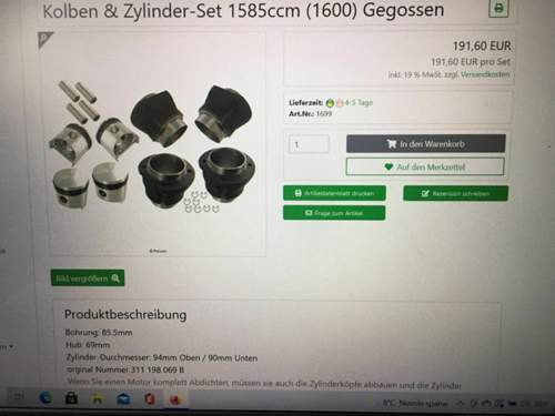

Weiter gehts…..wenn ich an meinem AB motor doch neue Z.und K.kaufe zb.ein Set 1585ccm von AA perfo.wie auf dem Foto muss ich die Köpfe genau auf 94mm auffräsen richtig?
An meinen Köpfen sind auch die Ventiführungen der auslassventile zu erneuern,Ventile selber scheinen noch halbwegs in Ordnung meint mein mechanikerkumpel….
Mal schauen ob es sich auszahlt oder doch auch neue Köpfe mit Ventile kaufen??

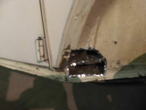

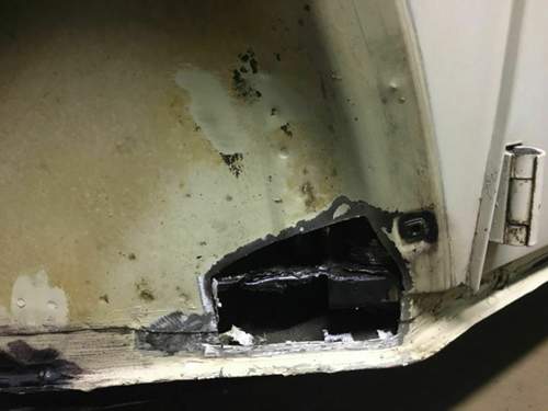

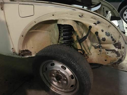

So auch mit der Karosse geht es weiter,den oberlächen Rost abgeschliffen und an den 2.üblichen stellen wo das Blech durch war ausgeschnitten und neue Bleche eingeschweißt.
Nächste woche gehts weiter mit dem Heck,meine Zylinderkôpfe lasse ich von einem Motoreninstandsetzer prüfen ob ich neue Kaufe oder die alten behalte.
Anbei ein paar Bilder noch….
Boah, der scheint echt noch in gutem Zustand zu sein...
@GLI schrieb am 5. November 2021 um 11:02:31 Uhr:
Ja ich finde den Zustand ok,wenn man sieht was andere hier an Bilder Posten bin ich zufrieden...
GLI was kannst Du mir zu meinem Post vom 3.Nov.sagen? Danke G.KURT
@Kurtl7 schrieb am 3. November 2021 um 14:07:28 Uhr:
Nein die müssen genau auf 93.8mm gestochen werden
Ich würde die ventile gleich mit wechseln wenn die Köpfe schon mal aus einander sind
@einsatzleiter-horst schrieb am 5. November 2021 um 11:28:14 Uhr:
Mal schauen ob es sich auszahlt oder doch auch neue Köpfe mit Ventile kaufen??Nein die müssen genau auf 93.8mm gestochen werden
Danke Horst.....
@Kurtl7 schrieb am 05. Nov. 2021 um 11:24:22 Uhr:
Lass das die Profis beantworten. Ich könnte es auch nur nachmessen.
Wie hast du den Rost aus dem Falz an den Türen raus bekommen oder hatte er keinen Rost?
@rohringer schrieb am 10. November 2021 um 19:53:31 Uhr:
Nur leichten Oberflächenrost mit einer Drahtbürste ,und wo es ging mit der Flex mit Bürstenaufsatz.
