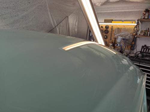

Late to the party, aber um noch mal auf die Eingangsfrage zurückzukommen, ich würde so wenig wie möglich neu lackieren. So habe ich es damals gemacht.
@Georgieboy58 schrieb am 19. November 2021 um 10:37:48 Uhr:
Schön gemacht Georg.......so ähnlich will ich meinen auch hinkriegen.....bin mir nur nicht ganz sicher wie ich die Rostpickel am Lack behandeln soll?
Die kleinen Rostpickel habe ich vorsichtig (mit Nagel und kleinem Schraubenzieher) von losem Rost und Lack befreit und dann mehrfach mit Owatrol betupft. An den meisten Stellen habe ich nichts weiter getan, nur an ganz wenigen anschließend auch nochmal mit Lack getupft. Wenn Du das Händlervideo in meinem letzten Nachtrag anschaust, kannst Du z.B. an der Regenrinne hinten links noch einen ziemlichen braunen Fleck sehen.

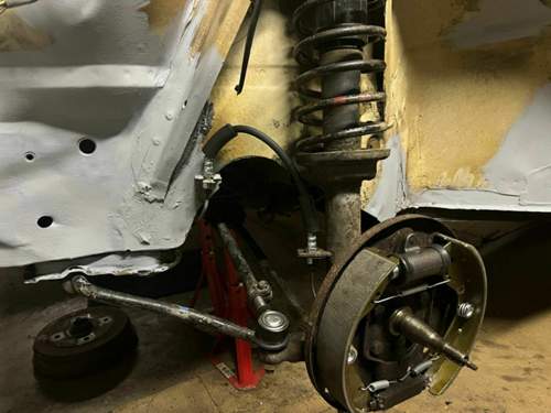

Bremsen hinten und vorn neu auch Bremschläuche, und in einem zug gleich auch alle Spurstangenköpfe neu.

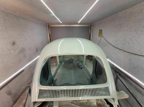

Ich habe damals auch einfach bei eBay meinen vw code (L519) eingegeben und den Lack bei Lackpoint gefunden. Die mischen dir bestimmt alles an. War ein 2K Acryl lack.
Wenn du am Käfer lacken willst würde ich dir von Sprühdosen abraten.
Eine Lackierpistole bekommt man schon für 15€. Die brauchen etwas mehr Druck als die Profigeräte. Tuns aber allemal.
Mit der Pistole und dem Lack habe ich meinen ganzen Käfer lackiert (Wenn auch 2 mal, weil beim ersten Mal der Druck zu niedrig war).
Bitte alles mit 2K lacken machen. Alles andere ist echt Pfusch und rostet drunter wieder.
