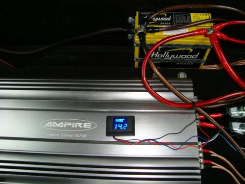

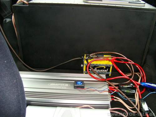

So. hier mal paar bilder wie alles wieder im auto sitzt.
Optisch vieleicht kein highlite aber darauf kommts auch nich an.
Lg Peter
Ps. Endstufen sitzen jetzt auf einer 19er mdf platte welche von unten noch verstrebt ist. Find ich doch besser als unterm gehäuse. So kommt man wenn irgendwas ist ímmer drann ohne den sub rausnehmen zu müssen. Den kofferraumboden hab ich jetzt auf 38mm gedoppelt damit ich die kiste bombenfest im auto befestigen kann.
So: Kritik,Anregungen,Lob😁 ............?!?!
Gut..sogar richtig gut.
Mir ist Optik auch egal, hauptsache das Ganze verhält sich "musikalisch"
Es muß nicht immer alles total versteckt oder kunstlederbezogen sein...............oder mit Heerscharen von LED oder wasweißich ! Bei mir sieht es auch ein wenig "roh" aus, nur daß ich die Rückbank drinhab !
Wie klappt eigentlich das Zusammenspiel mit dem Frontsystem bei der Wumme und wo hast du beides abgetrennt ?
HAst du jetzt eigentlich ein anderes Autoradio gekauft ? Du hast doch mal gefragt ?
die batterie schaut echt winzig aus! ansonst: die armen hinteren federn!
Danke fürs lob🙂.
Also das frontsystem hat schon zu kämpfen je nach musikrichtung.Bei lil john oder ähnlichen isses grad noch ausreichend. Der sub spielt zB bei techno oder chatsmusik schon laut aber noch im"normalen" rahmen. Erst wenns tiefer geht reist er richtig!😁 Je tiefer desto heftiger geht er zu werke. Hab teilweise das gefühl er will mein auto zerlegen!
Ansonsten bin ich mit dem frontsystem sehr zufrieden. Hab ja das Emphaser ecp 26 xt3 das kann schon gut was ab un is schon ziemlich laut. Klanglich gibts vieleicht genauere sachen aber ich finds sehr ok!
Trennen tu ich Woofer 50hz LP und 25hz subsonic, Frontsystem hp ca 80hz.
Wegen dem radio wird auf jedenfall ein neues kommen! Vieleicht das 788er clarion gebraucht. Is halt immer ne geldfrage. Werd fürn übergang mal noch son interface fürn i pod für mein jvc besorgen. Die dinger sind wirklich sehr günstig zu bekommen. und da ich viele kenne die jvc radios spazieren fahren denke ich das ichs dann auch wieder verkauft bekomme.
Hatte mein radio nochmal drausen und hab versucht es noch fester im amaturenbrett zu befestigen. aber hilft nix. sobald der kicker richtig in fahrt kommt lässt er die cd springen😰
LG Peter
