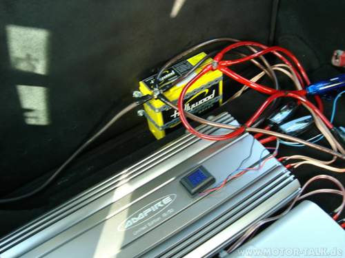

Wie die meisten hier mitbekommen haben soll meine subabteilung aufgemöbelt werden. Die Tage gehts los mit bauen. Planungen sind alle abgeschlossen.
Es werden 2 Kicker s15L7 an einer Ampire m2000.1. Stromversorgung alles mit 35qmm und natürlich zusatzbatterie. Gehäuse wird 170L mit nem auf 33hz getunten port.
Hier schon mal paar bilder von meinem neuen spielzeug.
Natürlich werd ich wärend des bauen noch weitere bilder machen.
Kritik und anregungen erwünscht.
Gruß Etzi

die batterie schaut echt winzig aus! ansonst: die armen hinteren federn!

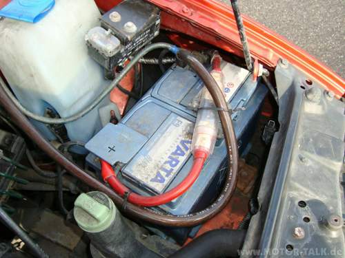

Hab im motoraum eine varta blue dynamik 70AH und in der reserveradmulde nocheine mit 45AH dann die kleine spv 20 zum puffern bis die beiden säurebatterien in fahrt kommen😁.
Hab es noch nicht geschaft die spannung unter 13,6V zu bekommen. Und das waren einige lieder mit Tieefsten bass!😛
Wegen den federn kein problem. Hab ein KW gewinde und hab mir für die hinteren federbeine einfach 200er federn mit 50N/MM geholt stat die 40er die kw serie verbaut.

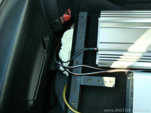

hat sich in den letzten tagen wider bischen was getan.
I-pod interface ist ja schon paar tage drinnen. Dann hab ich noch die platte auf der die stufen sitzen verstärkt und mit dem auto verklebt damit die auch bombenfest sitzt und nix vibriert. Komme so langsam meinem ziehl näher!🙂
Demnächst wird noch ne abdeckung über die stufen gebaut damit nich jeder spaten die sieht un auf dumme gedanken kommt.
Bilder gibts jetzt auch neue!
Gruss Etzi

hier noch paar bilder vo der vorderen batterie
lg
