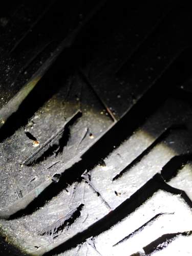

All Season Contact 195/65 R 15 H, DOT 3520, nach 13 Monaten und 19200 km nur noch 3,5 mm Restprofil vorne. Im Innenbereich Karkasse sichtbar, also unter 0. Der Wagen wurde fast nur (=>18000 km) auf Landstraße bewegt. Davor hatte ich Kleber Quadraxer, die hatten über 90000 gehalten. Gemächliche Fahrweise mit Automatik.
Liegt hier ein Produktionsfehler vor oder gab es einen Rückruf? Ich hatte noch nie Reifen, die sich so schnell abfahren.

Du hast stets den korrekten Luftdruck auf dem Schirm ?
Und innen Karkasse sichtbar bei ansonsten nur noch 3,5 mm Restprofil, sprich erhöhtem und ungleichmäßigem Verschleißbild, kann ein Indiz für eine verstellte Achsgeometrie sein.
Würde mal den Zustand relevanter Fahrwerksteile wie Dämpfer, Trag-und Führungsgelenke, Spurstangenköpfe etc., auf Verschleiß prüfen.Dann Neubereifung, und Spur und Sturz vermessen/einstellen, sonst geht es Dir mit dem nächsten Satz Reifen ähnlich. Wäre doch schade.

Ich denke aber nicht, dass es daran liegt. Ich habe bei 160000 die Radlager gewechselt, dabei mußten Spurstangenköpfe und Traggelenke ab. Danach Geometrie prüfen lassen und alles ok. Dämpfer oder Federn sind an diesem Fahrzeug ohnehin nicht verbaut, hydraulisches Fahrwerk.
Die Uniroyal mit 3-4 mm Restprofil habe ich dann 12000 weiter gefahren. Profil ist vielleicht 1 mm weniger geworden, es waren keine Auffälligkeiten feststellbar.
Dann im Oktober 2021 das Fahrzeug verliehen und nach einer Panne durch Generatorschaden in Bad Segeberg bei ATU für 1880 Euro repariert inkl. Reifen und TÜV. War nicht meine Entscheidung, ich hätte Reifen lieber hier vor Ort machen lassen. Das war bei 172000.
Ich hatte letztes Mal bei 191200 geschrieben (Reifen also 19200 km). Der Continental Service hat mir geraten, ich solle die Reifen am besten bei Vergölst - Tochter von Conti - einschicken lassen. Und das wäre nicht die Karkasse sondern nur das Gewebe, was am Rand sichtbar wurde.
Heute war Termin. Leider kann ich meine Winterreifen nicht verwenden, da die von einem anderen Fahrzeug stammen, wo ich zwischen 185/195 wechseln kann. Auf dem C5 darf ich nur 195er verwenden. Wurde also nichts mit Reifen umziehen. Stand 192000. Die All Season Contact haben also 20000 gelaufen. Und es ist nochmal wesentlich schlimmer geworden. Vor 800 km hatte ich am Rand des Hauptprofils, mittlere 75%, noch knapp 2mm, hing also noch mit Ach und Krach. Jetzt ist da nichts mehr.
Und am 04.10. hatte ich im Urlaub in Dänemark den Unterboden noch kurz mit dem Wasserschlauch gesäubert, hatte mich gewundert, dass es so wenig Profil war, schätze so 4mm. Da war nichts einseitig abgefahren, das konnte man gut sehen, weil das Profil sich mit Sand zugesetzt hatte.
Hier noch Bilder.
Habe gemessen:
Hinten 6,8mm
Vorne links außen 4 mm, Mitte 3 mm.
Vorne rechts außen 3,4 mm, Mitte 3,4 mm.
Luftdruck hat also immer gepasst. Vorne links könnte auf Sturz hindeuten, aber ohne dass sich etwas an der Mittelposition des Lenkrads ändert? Und rechts ist die Abnutzung in der Mitte und außen gleichmäßig.
Auf 800 km scheint der Reifen vorne rechts mehr als 1mm Profil am Rand verloren zu haben.
Die Reifen lösen sich einfach auf.
Dot 35/2020
95er Tragfähigkeitsindex, Heavy Load

Leider wurden die Aufnahmen aus verschiedenen Perspektiven gemacht, da die Lenkung anders eingeschlagen war.
Ich habe eines der Bilder des rechten Vorderrrads gespeiegelt und die zu vergleichenden Bereiche gekennzeichnet.
Nach nur 800 km so ein Unterschied, das habe ich noch nie erlebt.
Schade, die AllSeasonContact fahren sich gut, auch bei Regen, und sind sehr sparsam. Ich hatte bestimmt 0,3 l/100 km weniger verbraucht.
Jetzt muss das Auto stehen bleiben.
19200km links / 20000 km rechts
