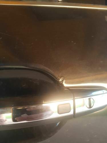

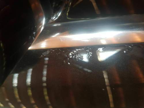

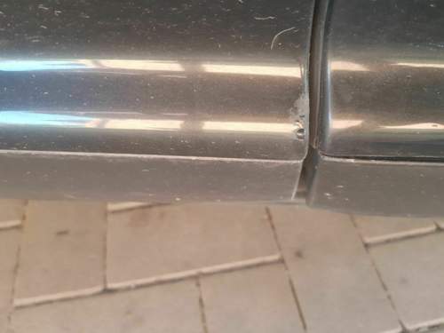

Hab letztens erst eine für die hintere rechte Tür bestellt. War komplett und kostet knapp 150 Euro für die Langversion. Die Oxidation habe ich beseitigen lassen. Jetzt bei der Aufbereitung habe ich nun an der hinteren linken Tür eine winzige Stelle entdeckt. Langsam verliere ich die Lust noch was gegen die Oxidationen zu machen. Ist irgendwie sinnlos. War bei meinem ersten Phaeton genau so.
Ich hatte in Erwägung gezogen, meinen noch mal lacktechnisch nochmal auf Vordermann bringen zu lassen.
Aber beim letzten Service hab ich dann weitere Stellen entdeckt.
Siehe Bilder.
Plus eine Blase auf der Heckklappe und noch eine mitten auf der Fahrertür. Mit intensiver Suche gibt's bestimmt noch einige.
Wurde bei mir dann schlussendlich auf eine komplett Lackierung hinauslaufen.
Die Zeit hab ich nicht und nur einzelne Bauteile macht kein Sinn. Hat beim Kennzeichenhalter vorn schon nicht gepasst, auch nach dem zweiten Versuch ist noch ein Farbunterschied zu sehen.
Das die oberen Türkanten kritisch sind wusste ich ja, aber mitten auf der Tür und Heckklappe.
Damit hatte ich nicht gerechnet.
Beide vordere Türen wurden schon mal gemacht. Leider hat mir VW jegliche Unterstützung bei der Ermittlung des Pfuschers verweigert.
Obwohl ich fasst von Ausgehe,dass ein AH das nur abgerechnet hat und nichts beseitigt wurde.
Türkante re vo oben
Türkante li vo unten
Türgriff li vo

Die Stellen auf den drei Bildern kannst du mit smart repair machen. Und bitte die richtige Grundierung nehmen sonst ist es für die Katz. Die Farbe wird nicht mehr 100 prozentig passen, da original konventioneller Basislack mit 1K Klarlack verwendet wurde. Du kannst aber nur Wasserlack und 2K Klarlack kaufen, es sei denn du hast einen Oldtimer.
Ich habe bei meinem GP3 auch mitten auf der Fahrertür, ca 10 cm vom Türgriff entfernt in Richtung Türmitte eine Stelle
