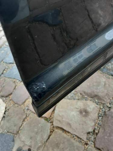

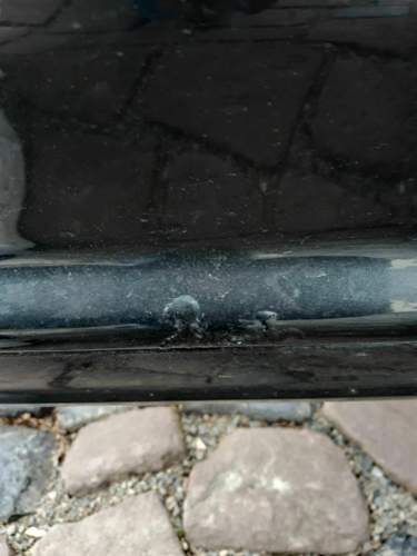

Kaum einer bleibt davon verschont:
Die Schutzleise an den Türen "verformt bzw.hebt "sich im Laufe der Zeit an.Dies geschieht infolge von Rostbildung im inneren der Schutzleiste.
Das Auswechseln ist auch für den Laien möglich und kostet nicht die Welt:
3D0854631A Leiste,Fahrerseite vorn
3D0854632A Leiste,Beifahrerseite vorn,€ ca.46 je Stk;
benötigt werden desweiteren je Leiste 2X:
N 90960201 Innensechskant Passschraube,€ 1.
Die beiden Schrauben werden bei geöffneter Tür von der Innenseite aus,unten Rechts und Links,durch vorgestanzte Öffnung der Gummileiste ein bzw.Ausgedreht.
Achtung:
Diese beiden Schrauben brechen bei den betroffenen Fahrzeugen sofort ab.Somit MUSS dann die Leiste ausgetauscht werden.
Bilder findet ihr im Anhang.
PS:der Wagen ist 5 Jahre alt!

Eure Leisten rosten auch schon, ihr seht es nur noch nicht 😁
"Meine Leisten" -
da muss mein Arzt mal nachschauen... 😛
@rekordverdaechtig schrieb am 2. April 2020 um 19:42:41 Uhr:
"Meine Leisten" -
Die wurden bei mir letztes Jahr gerichtet, während
Meine Phaetonne seit 04.2012 zumindest vordergründig
Nichts anbrennen lässt ??
Neupreis von 122t €, aber der Lack???

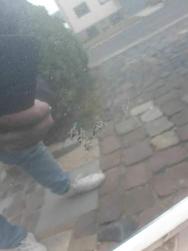

Die Beifahrertür von mir hat scheinbar einen ganz miesen Tag erwischt 😁
Der Lack , sowie das Türmaterial ist sehr hochwertig. Ist wohl ein Problem des Lackierprozess, bzw Materialkompatibilität...
