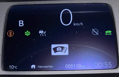

Es gibt ein kleines und ein großes Update für die Cam, je nach FIN. Ich habe das kleine bekommen. Die Cam ist vor und nach dem Update jeweils einmal kurzzeitig ausgefallen. Vor dem Update wurde einmal 100 in der Stadt erkannt, nach dem Update 30 und Überholverbot auf einer dreispurigen Straße in der Stadt.
Ausfall Kamera
