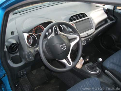

So!
Es ist vollbracht.
Wie versprochen, war der Wagen innerhalb eines Werktages fertig. 10 Uhr hingebracht, 18 Uhr abgeholt.
Alles sitzt, passt, wackelt und hat Luft ;)
Der nette Mensch da hat mir natürlich die wichtigsten Funktionen des Navicievers zwar schon erklärt, aber natürlich gibt es noch soooo viele Dinge, die ich erst noch nachlesen muss...
In den Türen wurde keine Dämmung verwendet. Scheint aber auch nicht nötig. Nichts scheppert, nichts vibriert, nichts stört.
Sie haben noch Holzringe verwendet, so wurde mir gesagt.
Das Navi sitzt perfekt in der Blende. Ups, die Blende ist ja silber! Mir wurde noch angeboten, die Blende umzulackieren, was ich aber für unnötig halte. Ich persönlich mag diesen farblichen Akzent im Auto!
Der Subwoofer sitzt in der Mulde unter der Kofferraumabdeckung. Sie haben -wie angekündigt- dafür ein Stück vom Styropor entfernt, und ihn zusätzlich festgeschnallt. Trotzdem hat der ganze Klimbim immer noch Platz in der Mulde. Sie haben zusätzlich eine Strebe über den Subwoofer montiert, damit er nicht durch schwere Ladung im Kofferraum eingedrückt wird.
Der Anschluss für den USB-Stick wurde in das untere Ablagefach verlegt. So musste kein Loch extra gebohrt werden.
Soundcheck:
Leute, da fliegt einem das Blech weg! :D
Den Subwoofer musste ich runterregeln, sonst hätte der Jazz hinten gehoppelt. Und trotzt Wumms bleibt der Wagen ruhig. Aber die Hosenbeine wackeln :D Endlich kommt der Bass wieder im Magen an.
Das ist die Blende für das Vorfaceliftmodell! Wenn dir der farbliche Akzent gefällt, ok - für mich wäre das nix. Ich würde aber versuchen, ein paar € Nachlass rauszuhandeln. :cool:
Themenstarteram 30. August 2013 um 8:12
Ist ok so,
bei der Auflistung aller Komponenten hat er mir schon gesagt, dass das Teil silber ist. Ich weiss nicht, ob er das "richtige" Teil nicht gefunden hat. Und schon da habe ich gesagt, dass es mir egal ist.
Also war alles abgesprochen und daher auch kein Punkt- / Euroabzug :cool:

jo, die blende ist für modelle bis einschließlich 2011. würde mir persönlich jetzt auch nicht gefallen und das bemängeln. aber hauptsache dir gefällt es. die blende ist aus dem zubehör, denn bei honda gibt es diese silberne blende gar nicht. honda hat nur blenden ab bj. 2012 und diese sind dann entsprechend wie das handschuhfach dunkel.
mit der dämmung der türen hat auch nicht unbedungt was mit schäppern o.a. zutun. es geht darum, dass die lautsprecher ein einiger maßen geschlossenes gehäuse haben. hätten sie es korrekt gemacht, dann hätten sie die türen gedämmt.
nimm mal irgendein lautsprecher, halt ihn einfach in der hand und mach die musik an. dann bau den gleichen lautsprecher mal in ein geschlossenes gehäuse ein. das ist ein unterschied wie tag und nacht.
