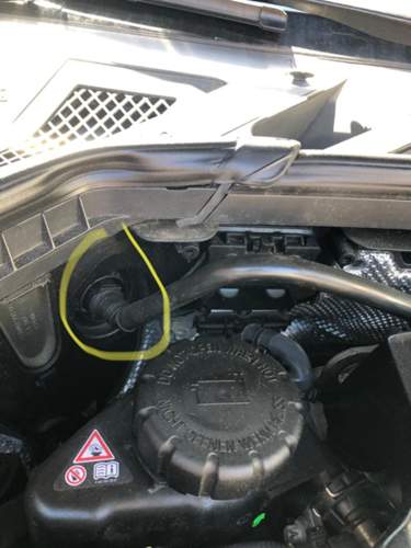

Kleine Ergänzung. Arjan-w205, der ebenfalls hier gepostet hat, hat die folgende Lösung für sein Problem in einem niederländischen Forum gepostet. Ich weiß nur nicht, ob sein Problem völlig identisch war.
"Der Anschluss eines Unterdruckschlauchs hinter der Spritzwand war kaputt und musste laut Mechaniker ersetzt werden. Er zeigte es auch; sobald man daran zog, hörte man, dass etwas kaputt war. Endlich ersetzt für 5 Dollar und das Geräusch war weg! Unglaublich.“
Unterdruckschlauch
Nach einer sehr gründlichen und systematischen Untersuchung durch meine freie Werkstatt (MB-Service) steht fest, dass das Geräusch von der Klimapumpe kommt und es scheint, dass das Chassis des Autos (Festaufhängung) als eine Art Resonanzkörper fungiert. Leider gibt der örtliche MB-Händler an, dass der Austausch keine Garantie für die Beseitigung des Geräusches ist, da eine neue Klimapumpe dieses Geräusch auch wieder machen kann. Sehr eigenartig.
