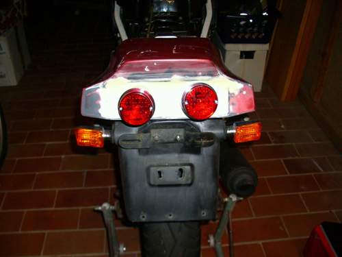

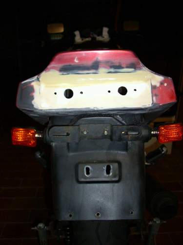

Hey Jason
Bin schon ein Stück weiter mit den Rücklichtern.
Alte Nummernschildbeleuchtung weg und unterer Spritzschutz abgeschraubt.
Lampen müssen nur noch ausgerichtet werden. Auf dem Bild sind sie nur provisorisch reingeschoben.
Jetzt noch der Feinschliff und dann Lacken :)

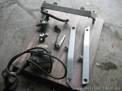

Leider wegen Arbeit Baustop, allerdings habe ich bei eBay ein Schäppchen gemacht.
Ich suchte einersatz Schaltstange (von Schalthebel bis Schaltwelle) weil bei mir der Gummi gerissen war/ist. Bei ebay habe ich ein kleines Teilepaket gefunden wo das ding dabei war. Auch war eine Kühlflüßigkeitsbehälter dabei, was nicht ganz uninteressant ist weil meine wurde vom Vorbesitzer mit Haftgrund beprüht ...
und das ganze für 1€... wie geil ist das denn :)
Teile
am 5. Februar 2011 um 20:22
Hey Jason,
glückwunsch zum Teilepaket.
Das hatte ich auch unter Beobachtung wegen den Motorstreben,habe aber das Ende verpasst!
Dein Glück!:D

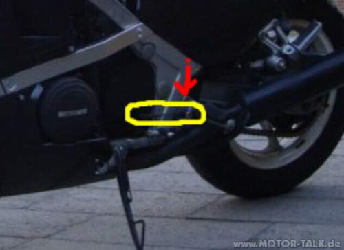

Aber das mit dem Schaltgummi verstehe ich jetzt nicht.
Auf dem Foto ist doch gar keins drauf. :confused: Sieht aus, als ob der Schalthebel abgebrochen ist.:rolleyes:
Oder täusche ich mich??
Viele Grüße
Sascha
Themenstarteram 6. Februar 2011 um 0:16
Nicht der Schalthebelgummi wo dein Fuß drauf sitzt, die kleine verstellbare dünne Stange zwischen fußhebel und Schaltwelle an der Motor ... dor ist an beide Enden eine Gummi Manschette, das ist bei mir gerissen, und hier ist die noch gut :)
Gelb zeigt die Stange, Rot zeigt den defekten Gummi

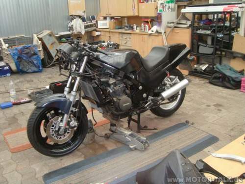

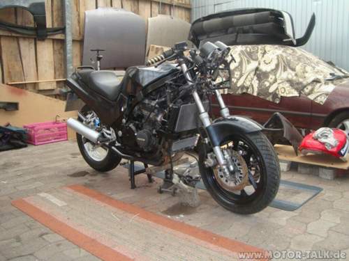

Themenstarteram 13. Februar 2011 um 14:02
So, ich bin gestern aufgestanden, dann um 18:00 Uhr zur Nachtschicht, heute morgen nach hause, kurz was gegessen und um 8 war ich in meine Halle. Bin jetzt recht Müde, aber sonst kreig ich das alles nicht hin. Hat sich für heute auch schon gelohnt.
Zu erst habe ich das Kühlkreislauf endlich geschlossen (neue Schläuche usw) und Kühlmittel drin 50/50 Kühlerschutz/Destiliertes Wasser.
Dann vergasser fest verschraúbt, Zündanlage noch mal geprüft und 5l Benzin in den Tank geworfen. Tank drauf, Hahn auf Pri für 30 Sekunden, Schlüssel drehen (jop, Grün und Rote Lämpchen brennt) Killswitch auf Run und auf den Startknopf gedrückt.
Tja, ich bin von Startprobleme verschont worden, sie sprang nach ca 3-5 Sekunden an und nach 30 Sekunden konnte ich den Choke schon raus nehmen, genau wie letztes Jahr, also sie läuft und alles ist gut.
Einige Teile sind wieder da wo sie gehören, einige andere sind lackiert worden, bischen hier, bischen da, bis der Hunger mich nach hause trieb !
So, ein paar Bilder wie sie nun heute da steht:
Hocker wurde schwarz grundiert
Als 2 sitzer
Als 1-sitzer
Net schlecht, wird ja richtig schön so komplett schwarz
