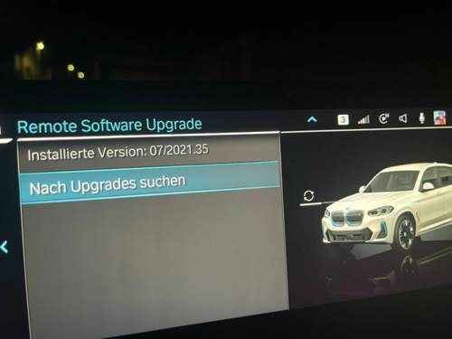

seit ca. 2 Wochen hat BMW ja das neue Remote Software Update 07/21 rausgebracht und angeblich auch für die App Nutzer 2 Wochen exklusiv freigegeben. https://www.computerbase.de/.../
Jetzt ist es leider so, dass ich an meinem iX3 mit noch der 03/21 Software gar kein mögliches Software Update angezeigt bekomme. In der App steht immer "kein Remote Software Update verfügbar" und im Fahrzeug selbst findet er auch keins.
Ist das ein allgemeines Problem, oder hat schon jemand der iX3 Fahrer das Update über die App installiert?

ich habe mein IX3 heute abgeholt😉
schau mal was der für software hat……..(seit gestern freigegeben)
Hi, also wenn das ein neuer war ist klar - da ist auch neuere Software drauf. Oder hattest Du Deinen beim Händler und der hat’s Dir aufgespielt? Falls zweiteres wär die Frage, wieso nicht gleich die 11er aufgespielt wurde.
Hast Du mehr Infos zu „seit gestern freigegeben“ oder war das Deine Annahme weil Deiner die Software hat?
VG Thomas
Der andere frisch ausgelieferte LCI hatte jedenfalls die 07/2021.35. Ich denke, bei den wird es die "Werkssoftware" sein.
Korrekt! Bisher gibt es noch keine neue Version im Status-Display, zumindest hat die Suche nach Updates nichts ergeben.

Da war ich vielleicht nicht präzise genug: für den iX3 nicht freigegeben. Klar fahren schon zahlreiche BMW mit der neueren Software rum und es wurden auch schon ettliche Remote und am Tester geupdated. Auch die Werkstatt wollte das so machen, aber wie gesagt kein Update freigegeben. Lediglich innerhalb der 03er auf ne die aktuellste Version war möglich (glaub war die .85)

Der iX3 hat im Gegensatz zu den nicht-BEV X3 alle ID7 Funktionalitäten. ZB hat der iX3 auch schon in der vor LCI Variante Ja den Driving Assistant Professional (statt den Plus). Da ist durch die späte Geburt des iX3 einiges bissl „Durcheinander“ und nicht so leicht vom nicht-BEV auf das BEV schlusszufolgern. Mit dem LCI müssten jetzt alle Antriebsvarianten wieder gleichauf liegen.

Ja, zeigt auch bei mir einen Fehler auf. Ich hoffe, dass das Upgrade bald für unser Modell zu Verfügung steht. Hier ist insbesondere die Verbesserung der Spurhaltefunktion, die mich interessiert.
… bei diesem Update auf der oben verlinkten Seite gehts aber um die Bluetooth-Kopplung der Smartphones, sonst um nix.
Hallo!
Und diese Updates sind für die.ehemals verbauten Combox und NBT Varianten. Die gibt es im iX3 nicht, daher Fehler.
