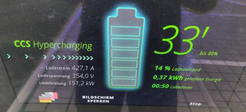

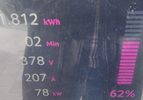

Hier nun mein Bericht von meiner ersten Fahrt nach Übernahme von Regensburg nach Berlin mit vor Konditionierung einmal automatisch per zieleingabe Bild 1und einmal manuell eine Viertelstunde vor der Ladestation Bild 2.
Auf Bild 1 sieht man dass trotz noch 62% Akkustand die Ladeleistung mit 78 Kilowatt hoch ist. Auf Bild 2 ist die 151 kW bei 14% Akkustand zu sehen, wunderbar!
Beides hat funktioniert und die Ladeleistung war entsprechend.

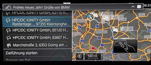

Die Ladestationen der Route sind jeweils mit der Nummer und einem Fähnchen gekennzeichnet. Bisher entgangen ist mir (oder ist das jetzt neu?) die Anzeige der vorgeschlagenen Ladedauer.
Das ist ja schon einmal gut. Wobei mir schleierhaft ist auf welcher Basis (SoC am Ziel) diese Zeiten berechnet wurden.
Hinter den Icons liegt allerdings keine weitere Funktion.
Leider verschiebt sich der Kartenausschnitt beim Hereinzogen, sodass man die Karte mit den Fingern ausrichten muss.
Öffnet man nun in der Ladestationsliste den entsprechenden Eintrag, so werden Details zum Ladevorgang angezeigt.
Leider nicht 100% von dem was man erwartet ...
Infos zur Adresse und den Ladestationen. Auch die Entfernung und die Fahrzeit sowie die Kosten werden angezeigt.
Wobei sich die Kosten nicht auf die berechnete Ladezeit (18 Minuten) sondern auf 45 Minuten beziehen.
Der Hinweis: "Die geschätzten Werte können von den tatsächlichen abweichen" rechtfertigt das Ergebnis ...
Im Ansatz gut aber leider in der Ausführung nicht zu Ende gedacht.

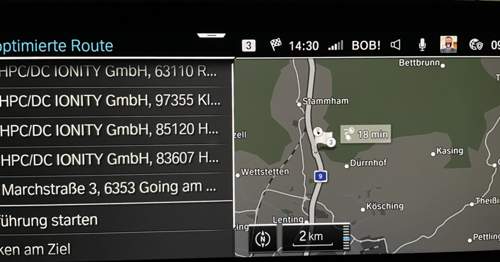

Ladeoptimierte Route
Anzeige Ladestationen auf Route
Detailansicht HPC 3 - 18 Minuten

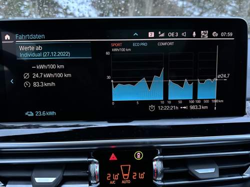

Hier nun mein erster Bericht der Hinfahrt in den Skiurlaub nach Österreich aus Norddeutschland, ca 1000 km:
Aufgrund der vielen Berichte über ABRP und die guten Bewertungen, sowie die vielen negativen Berichte über das Navi und die Routenplanung vom iX3, sind wir zu viert mit vollem Gepäck um 2 Uhr losgefahren und haben uns per Apple Car Play via ABRP leiten lassen. Verbindung zum Auto über Bloototh-Schnittstelle vorhanden, so dass ABRP den Verbrauch des Fahrzeugs hatte. Bis zum ersten Stop ging es mit teilweise bis zu 140km/h, meistens jedoch max. 130km/h, ca 8 grad Außentemperatur, ganz gut und die Angaben passten gut zusammen. Danach Weiterfahrt Richtung Stop 2. Allerdings passten die Angaben dann schon gar nicht mehr zusammen und den 2. Stop hätte ich nie erreicht.
Somit Umschaltung auf das BMW Navi. Bestätigung der Ladeoptimierten Route und Weiterfahrt zur angegebenen Ladesäule. Alles passte!
Weiterfahrt zum 3. Stop weiter über BMW Navi.
Nach 5 Stops hatten wir unser Ziel erreicht. Ich muss sagen, als Neuling und völlig unerfahrenem E-Mobilisten, kann ich nicht so schlecht über die Ladeplanung des BMW meckern. Die Planung der Strecken zu den Säulen passten ganz gut, und durch die Ausnutzung der Pausen für Frühstück, Mittag und auch mal einen Kaffee, haben wir immer länger geladen als berechnet.
Bei Weiterfahrt hat das System dieses auch immer berücksichtigt.
Somit für uns eine entspannte und gut geplante Fahrt mit der BMW Ladeplanung.
Klar hätte ich auch gerne mehr Möglichkeiten für die Individualisierung der Ladeplanung, aber für die ein oder auch zwei längeren Urlaubsfahrten, kann man der Planung gut vertrauen und man kommt entspannt ans Ziel.
Anliegend auch einmal ein Foto der Strecke mit Länge, Zeit und Durchschnittsgeschwindigkeit.
