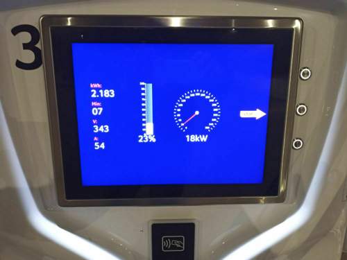

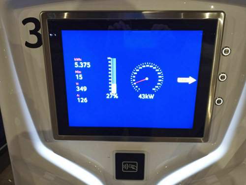

Wenn ich nach 50 km Autobahnfahrt nach 7 min an Ionity immer noch nur 18 kW Ladeleistung habe und nach 15 min gerade mal gut 5 kWh geladen wurden, bin ich not amused. Und das bei Temperaturen um den Gefrierpunkt. Wie das bei -15° wäre, will ich gar nicht wissen. :mad:

Das ist physikalisch gesehen im Winter normal, da der Akku fatzenkalt ist. Und ja, bei -15 Grad sähe es nicht besser aus.
Bei solchen Temperaturen fängt ein Tesla teilweise schon 150 km vor der Ladestation an den Akku vorzutemperieren. Weiß nicht, ob das der iX3 auch kann oder im Hintergrund macht. Wäre der Akku nicht vorkonditioniert, stünde ich, trotz 250 kW kurzfristig möglicher Ladeleistung, auch mit nur 20-30 kW Ladeleistung an einem 300 kW Ladepunkt.
Das sieht nach klassischem Coldgating aus. Die Batterie ist zu kalt und muss erst hochgeheizt werden. Abhilfe kann dadurch geschaffen werden, dass auf Sport gestellt und mehrmals hart beschleunigt wird. Dadurch erhöht sich die Temperatur im Akku und die Ladegeschwindigkeit steigt.
Dass das alles jedoch keine Vorkonditionierung wie im LCI ersetzt, ist klar.
Eventuell kann es helfen, das Auto einige Minuten vor der Ladesäule in den Sport Modus zu stellen. Dadurch wird der Akku auf Temperatur von 5 Grad vorgeheizt. Das ist zwar kein vorkonditionieren wie beim LCI, sollte den Ladevorgang aber trotzdem ein wenig verkürzen, verglichen zu komplett kalt.
