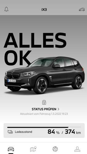

Ich möchte mich wieder einmal mit Verbraucherfahrungen melden. Habe den iX3 letzte Nacht auf 100% geladen. Anzeige bei der Wegfahrt um 05:45 genau 332 Km. Nach ca. 40 Km noch 220 km angezeigt bei Temperatur von - 6 Grad. Nach 200 km gefahrene Kilometer wird Restkilometer 120 km angezeigt…. Alles wieder im Lot. Das habe ich nun einige Male so festgestellt, dass die Anzeigen oft sehr schnell nach kurzer Fahrt tiefere Werte anzeigen und dann sich wieder einpendelt. Was aber heute Abend nach einem Laden auf 87% (AC 11 Kw) und 30 Km Fahrt bei + 9 Grad zum Hotel anzeigt, hat mir hat mich sehr erstaunt…… Restreichweite 374 km bei 84% (siehe Bild). Bin mal gespannt, was ich morgen bei ca. - 8 Grad beim Wegfahren angezeigt bekomme!?
