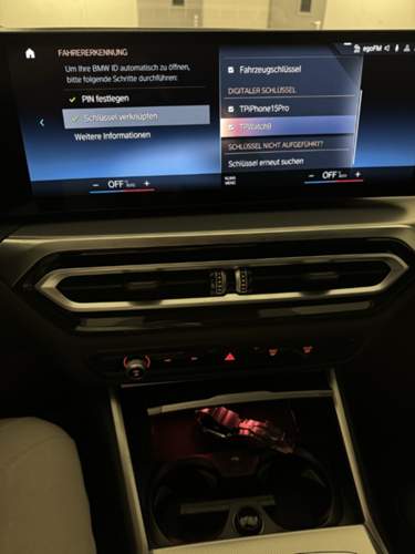

sagt mal, wie bekomme ich es hin, dass sich der Digital Key meiner Apple Watch mit meiner BMW-Profil verbinden lässt?
Hab mein iPhone mit meinem Profil als Digital Key verbunden und darüber dann den Digital Key mit meiner Watch geteilt. Dann kann sie aber nicht mit meinem Profil verbunden werden. Das ist aber ziemlich blöd, wenn ich nur mit der Watch unterwegs bin und dann jedes mal erst die PIN meines Profils eingeben muss.
Kann man ggf. die Watch als Hauptschlüssel einrichten?

Ha, ich hab's endlich geschafft.
1. Digital Key auf dem iPhone mit der My BMW App einrichten.
2. Nachdem der Digital Key dem Wallet auf dem iPhone hinzugefügt wurde, ihn auch mit der Apple Watch teilen, so dass er dort im Wallet hinzugefügt wird.
--------- Diese beiden Punkte hatte ich ja schon vorher problemlos ausgeführt. Nun kommt's:
3. Im Profil der gewünschten BMW ID die Fahrerekennung öffnen (siehe Bild).
4. Die Apple Watch auf die Ladeschale legen.
5. Auf "Schlüssel erneut suchen" klicken.
6. Wenn die Watch angezeigt wird, einen Haken vor ihr setzen.
Zum Starten mit der Watch muss ich sie zwar etwas umständlich vor die Ladeschale halten, aber sie muss dazu nicht auf der Ladeschale liegen. Es genügt, wenn ich meinen Arm so vor die Ladeschale drehe, dass sich die Watch ca. drei bis vier Zentimeter davor befindet. Mit der anderen Hand muss ich dann bei getretener Bremse den Startknopf drücken. Sieht ein bisschen doof aus, geht zur Not aber.
