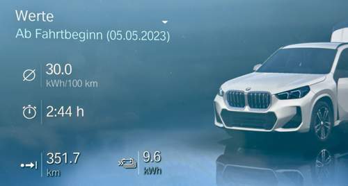

Letzte Woche versucht, schnell zu sein…..350 km mit 30kwh (und 129er Durchschnitt)

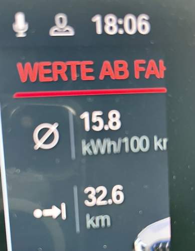

Heute kurz über Land, mitgeschwommen und telefoniert…15,8 kWh

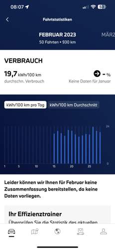

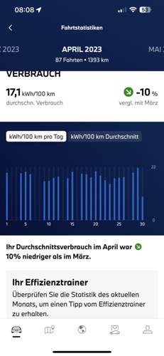

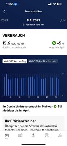

Durchschnitt:
Feb: 19,7 kWh/100km bei gefahrenen 930km

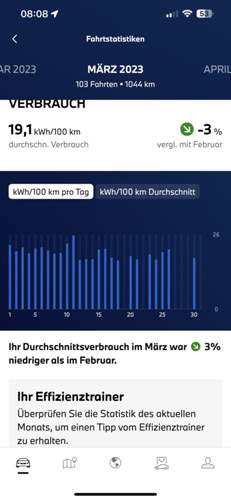

Mär: 19,1 kWh/100km bei gefahrenen 1044km
Apr: 17,1 kWh/100km bei gefahrenen 1393km
Mai: 15,0 kWh/100km bei bisher gefahrenen 312km

Entnehme die Daten aus der My BMW App.

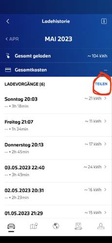

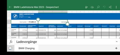

Du kannst dir auch eine Excel-Tabelle aus der MyBMW-App exportieren lassen, dort sind die relevante Daten dann auch enthalten - insbesondere die einzelnene Ladevorgänge mit Kilometerstand und Co. gelistet
Siehe hier zum Beispiel:
Ks4gmrwz-zeatfiu
Hallo xentres, wo in der App kann man die Daten exportieren? Geht das bei einem X3 30e auch oder nur bei reinen E Fahrzeugen?
LG Monti09
@Monti09
Sofern du den "Teilen" Button in der App auch bei dir findest, solltest du auch die Daten exportieren können - siehe Screenshot.
"Teilen" ist heute das neue "Exportieren".
