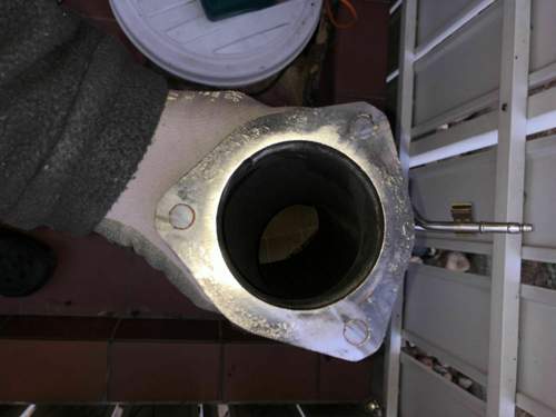

So, DPF ist raus.
Man war das ne Kacke mit der oberen Mutter, hat mir erstmal. da man dort so schräg ansetzen muss, ne Scheibe zerrissen, und dann nach einer Ewigkeit war ich mit der 2. durch.
Aber man muss sagen das die Dremel scheiben sehr lange halten.
Mir ist aufgefallen, das die Überwurfmuttern von den Rohren die am DPF sind (an-)gebrochen sind (denke mal durch die zeit und Temp. Schwankungen). Werde die m,an dran lassen in der Hoffnung das die halten.
Der Abgassensor hat am Kabel ne beschädigung, daher will ich den Tauschen.

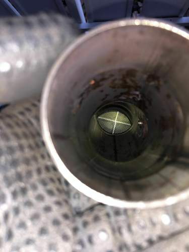

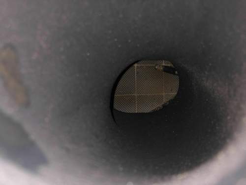

Kannst Du schon was zur Reinigungsaktion des DPF sagen ?
Der DPF steht noch mit Reniger gefüllt in einem Eimer, man muss immer wieder was vom Eimer in den DPF kippen weil 100% dicht bekommt man ihn nicht.
16 std soll er „ziehen“ werde den aber nach gut 3 Tagen also morgen ausspülen. Sicher ist sicher. Erst mit warm Wasser aus dem Schlauch, und dann mit dem Kärcher ... zwar nicht voll drauf, aber schon mit Druck.
Als Temp Sensor werd ich dem vom bekannten reinschrauben.
Mehr als nen Fehler sollte er ja nicht produzieren.
