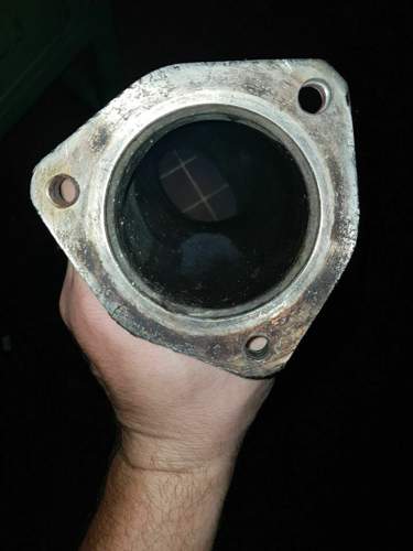

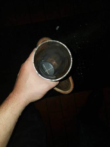

Hallo! Ich wollte mal fragen ob in einem dpf aluminium verbaut ist, weil meiner wohl dicht bzw voll ist... habe den am wochenende ausgebaut und erstmal ordentlich gekärchert! (Kam ne ordentliche schwarze suppe raus!)
Ich hätte eine möglichkeit den noch in ein laugenbecken zu legen aber das problem ist das die lauge alu in wenigen sekunden komplett auflöst! Deshalb meine Frage!
Ich hoffe ihr könnt mir die frage beantworten!

Ich würde es lassen, da dort auch, ich meine Platin drinnen ist... nicht das auch das weggefressen wird, dann kannst auch gleich nen Rohr einbauen... Backofenreiniger soll hier laut Forum super helfen.

Erstmal vielen dank für deine antwort! Ja das mit dem backofenspray habe ich auch schon gehört! Auch schon gekauft! Aber der soll auch aluminium angreifen... daher dachte das die lauge besser sein wird wenn kein alu eingebaut ist!

Woher weißt du, dass der DPF nun sauber ist und welchen Füllgrad dieser nun hat? Warum haben die Firmen, welche DPF aufarbeiten, so teure Maschinen? Mir persönlich wäre es zu riskant, da man per VCDS den Aschegehalt wieder auf 0 setzt. Was ist nun, wenn dieser nicht so niedrig ist? Wenn der DPF zu voll ist, dann darf man die Notregeneration nicht starten. Die Elektronik tut es jedoch trotzdem, da der laut errechnetem Wert eventuell wesentlich leerer ist. Wegen 200 - 300,-€ würde ich es nicht riskieren, dass mir die Karre abbrennt oder ich mir irgendwas beschädige, da sich die Hitze an falscher Stelle staut.

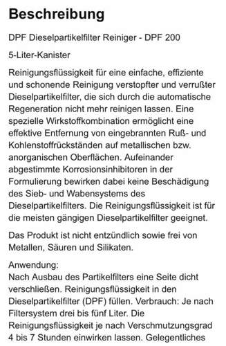

Es gibt doch spezielle Reiniger in 5 Liter Kanister. Ein Ende verschließen befüllen und das andere Ende auch schließen. Und nach der angegebenen Zeit dann Kärchern, am besten einen Hochdruckreiniger der das Wasser aufheizt! So würde ich es machen ... wenn ich es selbst machen würde! Nicht um Geld zu sparen, eher aus Neugier ??
