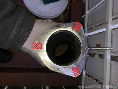

Also diese bekloppten Bolzen gehen mir echt auf den Sack... ich bin schon seit 2 Stunden am ausbohren.
Erstmal Mittagspause xD. Da bewegt sich der Bohrer kaum vorwärts, da ja es ja auch Edelstahl ist, soweit ich das beurteilen kann.
Ich hoffe mal das die Löcher hinterher Passend sind.
Aufruf an alle hier, stellt euch auf fröhliches Ausbohren ein(wenn ihr nur Hobbywerkzeug habt.
Ich glaube ich kaufe mir demnächst ne CNC Maschine, mal sehen was noch so kommt, kann man ja immer mal gebrauchen.
Ich habe mir pssend dazu extra Bohrer geholt für V4A. Muss sein da Edelstahl zäher ist wie Stahl. Die Bohrer haben einen anderen Schliff sind zentriert und fräsen den Rand ab. https://www.amazon.de/.../ref=sr_1_5?...
hab ich extra von Bosch die HSS Bohrer, aber die nudeln sich trotz Kühlung mittels Bohröls extrem ab.
Ich habe schon überlegt, die Bolzen einfach rauszuflexen, indem ich nen Schnitt 8mm breite von außen direkt auf die Bolzen mache.
Ich weis nur nicht ob das gut ist, da dann ja Schlitze und keine Löcher da sind.
nen tragendes Teil ist der Flansch ja nicht, aber ob das so gut geht?!?
Ich mache mal ne Zeichnung won dem was ich meine. Vielleicht ist ja hier nen Metaller, der da mal ne aussage treffen kann.
EDIT: siehe Bild, ich hoffe ihr wisst was ich meine.
209397811-w988-h741

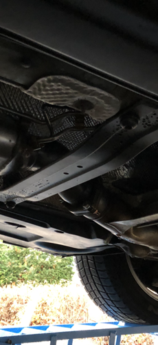

Kurzer Nachtrag, mein Temperaturfühler am DPF (BPP A4) ist tatsächlich auch etwas umgebogen, ca. 20...25°. Biegestelle ist direkt nach der "Befestigungsmutter". 🙄
@a3Autofahrer:
mein Fühler geht raus, so 1-2cm, macht dann nen 90° Bogen und geht dann grade weiter, bis dann das Kabel kommt.
Den Fühler vom 3.0 hat er übrigens problemlos gefressen, er meckert nicht.
@Atomickeins
D er Wagen fährt sich (gefühlt) geschmeidiger, getreten hab ich ihn nicht, war ja kalt der Motor, aber er nimmt das Gas besser an, und beim normalen beschleunigen, da fühlt es sich flüssiger an.
Nicht das er vorher gestottert und geruckelt hat, aber es fühlt sich halt besser an.
EDIT: Im Bild kann man es erkennen mit dem Bogen... warum... das frag mich mal einer, denn danach geht das Kabel eh wieder in eine andere Richtung.
