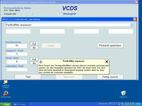

Ja ist ein BPP! Ja das weiß ich... aber wie genau geht das?
01 motorelektrik
11 Codierung
Und dann wars das mit mein wissen :-D
Nee, lange Anpassung ---> Partikelfilter anpassen ---> den Wert "0" sdhreiben
Vielen dank schonmal aber könntest du das genau beschrieben :-D
Hier mal mein Screenshot aus dem Jahr 2014.
Deine Nachfrage war gut, als Wert sollte tatsächlich eine "1" geschrieben werden. Oben hatte ich das nicht korrekt dargestellt.
Dpf-reset
Also bis jetzt sieht alles gut aus... wagen ist aus dem notlauf raus keine anzeige mehr zu sehen... und ist auch wieder zügiger! Erstmal vielen vielen dank an alle die mir geholfen haben! Hab ne menge geld gespart wenn es so bleibt

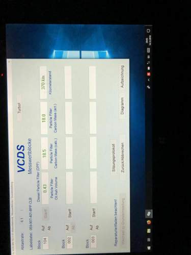

EDIT: wie geht es eigentlich mit deinem Chemisch behandelten DPF? Läuft er immer noch gut, bzw was sagt der Differenzdruck.
Werde den einfach mein Zwangsregenerieren, da ich 370km seit der letzten Regenerierung habe.
Füllmenge ist ok, aber reinige den trotzdem mal, da ich mal testen will ob das Zeug was bringt, werde dann mal nen Bild reinstellen. Und dann geht er zur professionellen Reinigung.
Anbei mal nen Bild wen es interessiert. Denke mal 266tkm mit 0.43 kann man nicht meckern.
