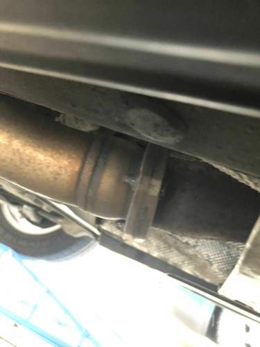

Ich gucke mal ob ich das irgendwie messen kann, bin grade am ausrasten gewesen. Alle 3 Muttern komplett weggegammelt und nur noch ein Schein ihrer selbst... Das sind nur noch aufs Gewinde geschmierte Metallanhaftungen...(siehe Bild) Da muss ich wohl oder übel den ganzen Mist abflexen und dann in den DPF Löcher bohren(also da wo die Stehbolzen drinne sind, damit das ganze wieder festschraubbar ist. das Gleiche mit der Schelle -> hier sind die Muttern noch erkennbar, aber lassen sich nur noch zerstören, da sich da nix mehr bewegt.
Habt Ihr ne idee wie ich die obere Mutter vom DPF abbekomme? Weil da passt meine Flex nicht hin, ohne in den Unterboden zu sägen. Und nen Trennschleifer mit Druckluft habe ich nicht, da ich eh keinen Kompressor habe.
Reste der Mutter
Hmm, vergammelte Schrauben sind immer Mist - kommt man da vielleicht mit einer elektrischen Säbelsäge oder einem Dremel (statt mit einer Flex) dran ?
