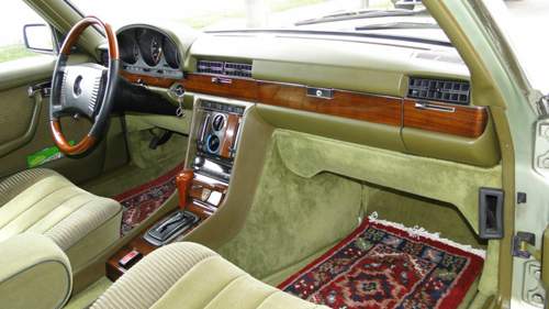

In einem W126 hatte ich mal MB-Tex, dieses Kunstleder, gibt's das eigentlich noch? Das war gar nicht so schlecht. Aber die angenehmste Polsterung ever hatte meine erste S-Klasse, der 6.9er: Dunkelblaues Velour.
Jaaaa, für mein Velours verzichte ich auch nur zu gern auf jede Art von Leder - etwas Angenehmeres gibt's (für mich) gar nicht 😉
Velours
