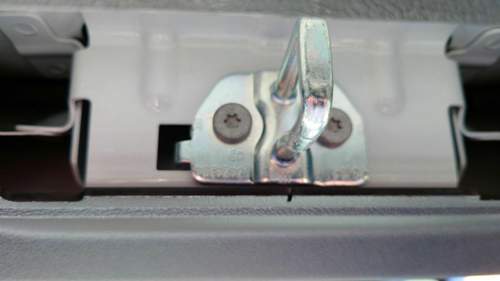

Ist Euer Kofferraumschloss auch so laut?
BMW X5
Ich habe den Wagen jetzt 8 Tage - tolles Auto
Aber manche Dinge fallen leider auf - im diesem Fall das Schloss der oberen Heckklappe
Beim Öffnen gibt es ein blechernes Geräusch - ähnlich dem einer 70er Jahre Waschmaschine wenn das Bullauge aufging, nur noch lauter
Ist das normal? Kenne ich so vom Vorgänger-5er nicht - und wirkt auch nicht besonders wertig...

ich glaub ich werde hier einfach mal selber nachstellen - bevor wieder ein Azubi verzweifelt....
20 min schrauben sind weniger Aufwand als 20 min hin - 30 min Servicegelaber und Leihwagen - 20 min zurück - am nächsten Tag noch mal 20 min hin - 10 min Rückgabe - 20 min zurück

Ich war heute kurz im Autohaus, da vergessen wurde der Schriftzug zu entfernen.
Hierbei habe ich den Kofferraum kurz vorgeführt.
War nach 5-10 min angepasst. Jetzt ist das laute knacken weg.
weiss zufällig jemand - bevor ich lange rum probiere - wie man die Verkleidung abbekommt um an die Muttern zu kommen?

Problem gelöst:
Die Mulde um den Haken ist nur gesteckt - geht ganz einfach raus
Was wird sich der Konstrukteur wohl bei dem Ausschnitt und den 3 Markierungen auf der Halteplatte gedacht haben?
Vermutlich Halteplatte seitlich bündig am Ausschnitt, mittlere Markierung bei Ideal-Toleranz
Meine war weit davon entfernt - die Klappe klingt jetzt so wie ich es von so einem Auto erwarte....
