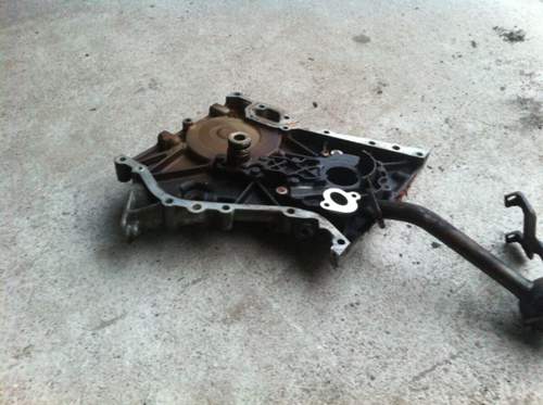

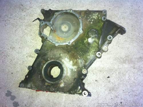

Hallo
nun möchte ich auch noch einmal meinen Senf dazugeben.
Ölpumpe jault?
Ich hab ja grad zum Spaß einen Motor zerlegt.
Falls jemand eine Vorstellung von der Ölpumpe haben möchte.
Diese sitzt im Stirndeckel des Motors und wird direkt von der Kurbelwelle mitgenommen.
Dazu hab ich mal zwei Fotos angehängt.
Wenn´s jault, ist meiner Meinung nach eher der Kettenspanner falsch montiert und die Kette zu stramm.
Lange jault es da meist nicht.
Motorstirndeckel
Innenseite-mit-oelpumpe-losem-schnorchel-und-druckstutzen
