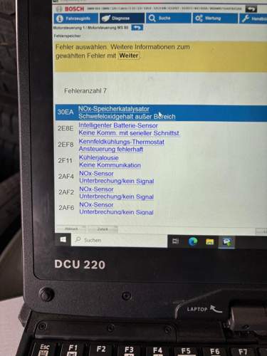

Hallo alle zusammen,
mein NOX-Sensor hat sich verabschiedet und lässt die Motorkontrollleuchte aufleuchten. Nach Gesprächen mit Kollegen waren viele der Meinung der Sensor sei nicht wichtig und viele codieren ihn raus.
Hier dazu meine Frage, ob dieser Sensor relevant für die Lebensdauer meines N43B20 Motors ist.
Danke im Voraus 🙂
Bild #211478168

Der NOx-Sensor ist NICHT abgasrelevant, daher geht bei einem Defekt die Motorlampe NICHT an. Der Motor läuft dann lediglich nicht mehr im Magerbetrieb, sondern bei Lambda = 1. Der Verbrauch steigt etwas. Das war‘s.
Die Ursache der Motorlampe ist ein anderer. Ein vernünftiges Diagnose-Tool zeigt an, ob ein Fehler die Lampe einschaltet oder nicht. Hier würde ich mal auf den verschwefelten Kat tippen. Oder ein vernünftiges Diagnose-Tool benutzen.

Vielen Dank für die Info,Motorlampe geht sporadisch an und aus also geh ich mal davon aus es könnte am Kat liegen.

Die richtige Formulierung sollte eher sein, dass bei diesem (!) Motor ( N43 unnd N53) der defekte NOX-Sensor KEIN abgasrelevanter Fehler ist. Das liegt wie schon zuvor gesagt daran, dass dann der Magermix deaktiviert wird und der Motor bei Lambda 1 läuft. Die AU prüft nur die Abgaswerte, der Fehler des Sensors wird nicht berücksichtigt. Die Abgaswert werden nämlich bei Lambda 1 eingehalten.

Dass der NOx-Sensor NICHT abgasrelevant ist, die MKL NICHT leuchten lässt und den TÜV NICHT interessiert.
Exakt, wenn die MKL trotzdem an geht ist was anderes defekt.
