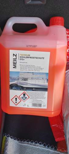

Wegen Nachfüllen habe ich hier gelesen, Blau sei jetzt das neue Orange. Also müsste dieses Flüssigkeit:
https://www.ebay.de/itm/402342814307?...
die richtige sein. Wird dann eben gemischt.

Mit dem Mischen wäre ich vorsichtig:
https://bizol.com/de/blog/Misch-K%C3%BChlmittel/
Meines Wissens ist der 1,4 T mit 100 PS noch ein richtiger GM-Motor - eben zum Glück keinen Zahnriemen im Öl umspülten Steuergehäuse sondern eine korrekte Kette 😉
da würde ich nicht auf die französische Freigabe warten...
Ich habe den 1,4 ohne Turbo mit 90 PS und es läuft rotes Kühlmittel.
Bei dem Alter lohnt es sich mal das Kühlmittel komplett abzulassen, das System evtl. zu spülen und frisches aufzufüllen.

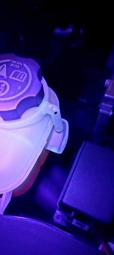

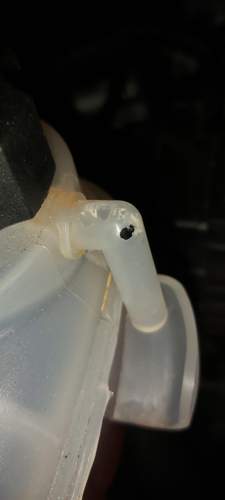

Alle Opel die ich mit Thermostat 92° oder 96° hatte, da gabs in 5 Jahren nicht ein Tropfen Verlust und ab dem Vectra C mit Z18xer, der auch mit 107° Wassertemperatur arbeitet, ging das los und der Verlust war immer über das Überdruckventil im Deckel, beim Mokka kann man das sogar gut sehen und riechen. Wenn es riecht, dann ist im Ablass Röhrchen Feuchtigkeit zu sehen, das summiert sich natürlich übers Jahr und muss ca.100 - 150 ml auffüllen.
Das hat der Z18xer und auch der 14NET ab Neuzustand so gemacht und scheinbar sind die Deckel durchweg Müll, bei Vectra habe ich 5 Stück benötigt, beim Mokka ist es erst der zweit aber auch der Ausgleichsbehälter war schon rissig.
Mag sein, aber das ist trotzdem nicht normal. Einfach mal 'nen neuen Deckel draufschrauben.
Oder deine Kiste wird wirklich gelegentlich zu heiß?
Gruß Metalhead
