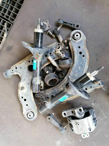

Hallo liebe Leute,
Ich besitze seit 2 Jahren einen Golf 4 2.0 116ps Automatik mit Motorcode AZJ. Das Auto hat bisher nur meine Frau gefahren und zwar nur 2000km in 2 Jahren. Jetzt habe ich mein eigenes Auto verkauft und bin die nächsten Monate auf Golf angewiesen. Ich habe vor einige Tage den Tüv neue gemacht. Danach habe ich vorsichtshalber sehr viele Fahrwerksteile erneut. Also die ganze Vorderachse inkl. Querlenker, Traggelenke, kopellstange, Stoßdämpfer, domlager etc. Dazu habe ich auch alle 3 Lager (motor, Getriebe und Dreshmomentstütz) auch erneut. Das Fahrzeug fährt super aber verbraucht mehr als 9L ohne Klimaanlage bei Geschwindigkeiten und Strecke wo mein A4 B8 2.0TDI nur noch 5,5L verbraucht hat und meine E Klasse S212 E220CDI 4M Mopf auch nur noch 7,xL verbraucht hat. Ist der Verbrauch beim Golf mit diesem Motor normal? Das Auto ist 244.000Km gelaufen. Ganzjahr Reifen vom Continental sind auch letzte Woche neue dazu gekommen.
Was kann man gegen den erhöhten Verbrauch machen? Welche Teile, die den sprit-verbrauch beeinflussen könnten, gehen typischerweise bei dieser Laufleistung kaputt?
