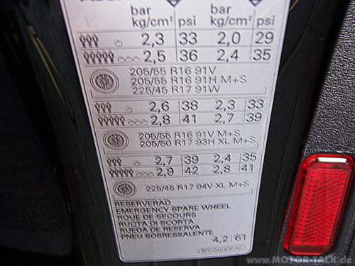

ist jetzt doof dafür ein Thema aufzumachen aber ich habe mal eine Frage bezüglich des Reifendrucks.
Ich habe 17 Zoll S-Line Felgen und michelin 17/225 Reifen drauf.
Auf dem Aufkleber an der Tür stehen soviele unterschiedliche Daten und ich komme einfach nicht klar.
Anfangs waren 1,8 Bar drauf was mir zu wenig erschien.
Nun habe ich mir nen Durschnittswert von allen Werten auf der Tür errechnet.
Nun habe ich 2,4 Bar auf allen Reifen, ist das zuviel oder zu wenig?
Ich habe einen A3/09.
Danke!
P.s.: Was kann passieren Wenn man zu wenig/zu viel Luft auf die Reifen drauf hat?

naja, ich würde sagen der Druck ist zu hoch. 2.0 - 2.2 bar reichen völligst.
Vor allem bei nasser Fahrbahn wirst du es merken. Da verliert man ziemlich schnell die Haftung wenn man zuviel Druck auf den Reifen hat.

im deckel ist nur ein sticker mit dem was ich tanken soll.
ein sticker mit den reifendruck gibt es nur an der tür!
werde dann gleich mal foto machen, verstehe den nämlich nicht!

im anhang das bild
Reifen
Die Empfehlung ist: Vorne 2.3, Hinten 2.0.
Ich würde vorne 2.4, hinten 2.2 reinmachen.

Ich denke nicht das die Reifendruckangaben nach Empfindungen seitens Audi angegeben sind! Ein höherer Reifendruck führt dazu, das die Mitte des Profils stärker belastet wird, ein zu niedrieger belastet die Außenseiten des Profils stärker. Das Profil wird ungleichmäßig abgefahren. Dieses konnte ich bei meinem Vorgängerfahrzeug auch beobachten. Der Reifenluftdruck war immer um 0,2bar höher als angegeben, was zur folge hatte das das Profil in der Mitte eher die Verschleißgrenze des Reifens erreicht hatte.
Im Fahrsicherheitstrainung (ADAC-Intensivtraining) wurde mir gesagt man kann oder sollte sogar gleich 0,2bar mehr auf die Reifen machen als wie in den Stickern stehen. Audi gibt dort die Werte für maximalen Komfort an, aber für Gefahrenbremsungen sind die Werte zu niedrig da sich bei einer Vollbremsung der Innenteil nach oben biegt. Dies hat uns der gute Mann auch praktisch gezeigt. Ich habe 2,5bar auf meinen 225ern und bei mir ist eher der Außenrand abgefahren als der Innenteil.
