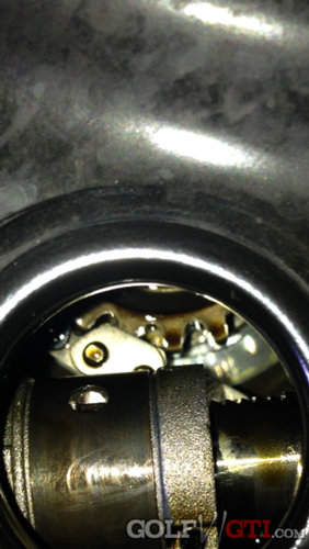

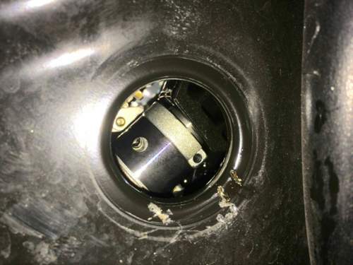

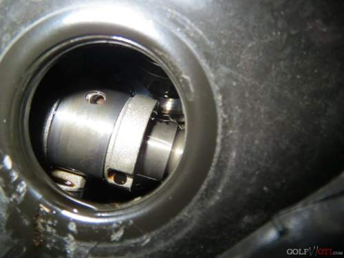

Im Anhang nochmal ein paar Bilder zum veranschaulichen an einem 2.0TSI
Bild 1:So sollte es aussehen
Bild 2: Kette gelängt aber Spanner ok und keine Geräusche beim starten
Bild 3: Optisch würde man sagen perfekt.Aber mit ein bissl Erfahrung sieht man das so ein Zustand selbst im perfekten Zustand nicht machbar ist und mindestens 2 Zähne der Verzahnung zu sehen sein sollten.Zudem hat der Motor Startgeräusche/Kettenrasseln
Bild 4: ist gezoomt von Bild 3 wo man sieht das die Verzahnung ausgebrochen ist und der Spanner bei Motorstillstand bis auf Anschlag zurück fährt und somit keine Spannung der Kette vorhanden ist für den nächsten Start.Gefahr das die Kette überspringt ist extrem
Spanner-ok
Spanner-ok-kette-gelaengt
Spanner-defekt
Der Spanner macht seine Arbeit schon, nur irgendwann kann er nicht weiter raus und dann schlabbert die Kette halt umher.
Und das gelängte Ketten mitverantwortlich sind hat VW doch selbst schon bestätigt.

Und wenn der Spanner nicht weiter ausfahren könnte dann frage ich Dich warum das rasseln weg ist sobald der Öldruck aufgebaut ist.Das spricht gegen deine These "Funky"
