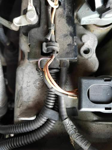

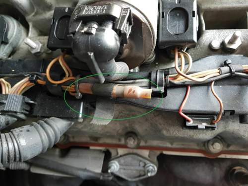

@Gnagnu schrieb am 28. Mai 2020 um 19:46:18 Uhr:
Das ist alles so ab Werk. Was soll da gebastelt sein.

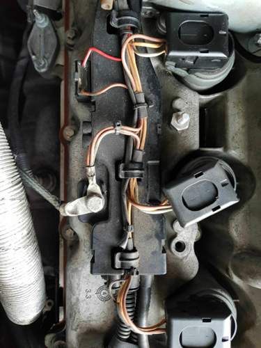

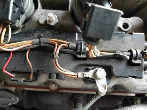

Nun ja, ggf. die Verbindungen mit dem Schrumpfschlauch?
Bei der ersten Zündkerze gehen in den Schrumpfschlauch 2 Kabel in den Schrumpfschlauch (Braun und Violet) und zur Zündspule geht nur Braun weiter...
Erste Zündspule
KAbel

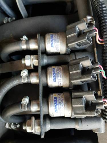

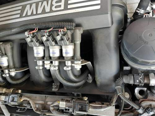

Die Gasanlage ist von Prins:
  • Verbaut ist:
  • LPG Gasanlage ECE 115 R Prins
  • Steuergerät: E4 67R 010098
  • Verdampfer E4 67R010054
  • Gasdosiereinrichtung E4 67R 010092
  • Tank E20 67R-010686
Folgende Bilder habe ich gerade zur Hand:
Der Betrieb ist in der Regel egal. Mit beiden Kraftstoffen kommt es zu dem Fehler. Auf Gas gefühlt etwas früher....
Injektoren
Verdampfer

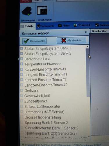

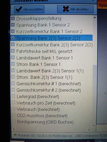

Das Programm modiag bietet mit "Gemischkorrektur #1 (berechnet)" und "Gemischkorrektur #2 (berechnet)" an.
Sind diese Werte geeignet?
Folgende Werte bietet das Programm an (Bilder)
Vermutlich bei warm gefahrenen Motor, damit er auf Gas umstellt.
Sensorauswahl 1
Sensorauswahl 2
Gemischkorrektur 1 und 2 ist müsste die Langzeit Kraftsoffkorrektur sein für die erste und die zweite Bank die Werte kannst du nehmen es kann aber sein das sich Änderungen dort erst langsam abbilden da das ein langzeitwert ist.
Der aus den Kurzzeitkorrekturen errechnet wird.
Lies die Werte mal aus also Fahrzeug warm fahren auf Benzin bleiben dann im Standgas laufen lassen bis sich der Wert der Gemischkorrektur nicht mehr ändert Wert merken.
Dann im Stand auf Gas umschalten und laufen lassen ändert sich der Wert dann stimmt die Gasanlage nicht mehr.
Ändert sich der Wert in beiden Betriebsarten und liegt über +-5% könnte
Irgendwo falschluft in die Ansaugbrücke ziehen.
Zur Gasanlage Prins ist schonmal gut der Einbau ist nicht so toll.
Die Injektoren liegen es sind zwar kehin Injektoren trotzdem ist liegender Einbau nicht so optimal.
Die Gasschläuche sind ziemlich lang und unterscheiden sich in der Länge.
Die Verbindung der Schläuche mit Schlauchschellen ist auch nicht gestattet.
Wann war der letzte Service an der Gasanlage?
Wenn die Kraftsoffkorrekturwerte unauffällig sind solltest du die Zündkerzen mal wechseln so kompliziert ist das nicht die Nuss die man beim N52 braucht gibt es günstig bei Ebay und die Kerzen auch.

Ja, der Einbau ist nicht so toll. Da haben leider schon (zu) viele dran rum gefummelt.
Die unterschiedlich lange Gasschläuche könnten täuschen. Die Injektoren sitzen oben auf dem Motor und die Schläuche führen um den Saugkanal auf die Unterseite, direkt in den Kopf.
Dann war der Motor vor einigen Jahren bei Motorenbauer, der hat die Schlauchschellen montiert....

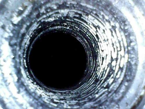

Grundsätzlich stimme ich dir zu, dass der Wechsel der Kerzen kein Hexenwerk ist.
In diesem Fall sind die Gewinde nicht mehr so dolle. (Das Gewinde der Reparatur Büchse)
Zündkerze 3
@Kampfcorsa schrieb am 28. Mai 2020 um 21:31:07 Uhr:
Das erste Bild da wurde geflickt, das Bild 2 ist so ab Werk.

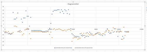

@Seppi-1604
ich habe jetzt einmal die Werte auslesen lassen.
CSV im Anhang.
Tendenziell war die Bank #1 minimal Höher. Da wo die Werte bis auf 25% steigen, habe ich im Benzinmodus mal gas gegeben. Zwischen 40.000 und 60.000 ms. Danach habe ich auf Gas umgestellt.
Ich war zum war Fahren eine halbe Stunde auf der Autobahn (zum privaten Termin) und hatte die hälfte der Strecke Probleme. Danach habe ich die Zündspule einmal ausgebaut, und wieder eingebaut. Keine Probleme. Während dieses Tests, und eine gute halbe Stunde danach, lief der Motor einwandfrei. Ich habe immer mal wieder zwischen Gas und Benzin gewechselt.
Eine Stunde danach wollte ich wieder nach Hause. Die ganze Zeit lief der Wagen unrund. Ich bin die halbe Stunde nur auf Benzin nach Hause gefahren, auf jeder Raststätte hatte ich die Zündspulen getauscht. (1 auf 2, 2 auf 3 usw...
Keinen Erfolg.
In der letzten Rechtskurve, vor meiner Haustür lief er wieder auf einmal rund.
Soviel zum Freitag.
