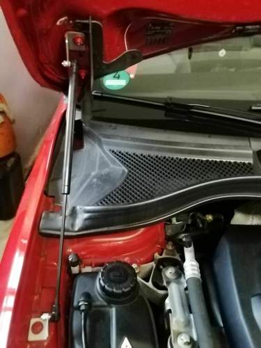

ich habe die selbe Frage, habe dazu bis jetzt nur auf Quoka.de einen Anbieter gefunden der ein Set mit 4 Winkeln und 2 Gasdruckdämpfern für 50 € anbietet.

ich habe diese Dämpfer vor ca 2 Jahren montiert und bin bestens zufrieden.
Die gelieferten Winkel habe ich in Fahrzeugfarbe lackiert. Sieht also aus, wie schon immer vorhanden.
Gruß Klaus.

Ich habe die Dämpfer eingebaut und bin naxh einem halben Jahr Benutzung noch immer sehr zufrieden damit.

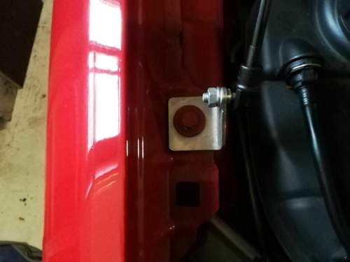

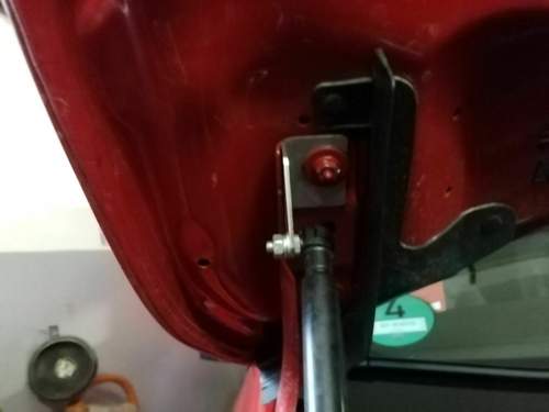

Hallo, ist absolut einfach zum nachrüsten und funktioniert einbahnfrei????
Oben und Unten Winkel aus VA
Halter Motorhaube
Halter Kotflügel

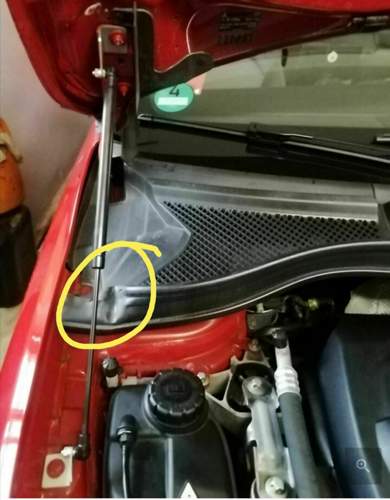

@hassei aber der Dämpfer verdrückt ganz schön die Abdichtung zur/von der Frontscheibe oder täuscht das?
Eingedrückter Gummi
Das stimmt,ist bei meinem genauso.
