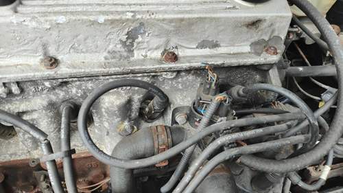

Defekte, Info;
- Zahnriemen uralt
- Klima ohne Funktion, aber man hört sie zuschalten und anlaufen.
- Innenausstattung nicht Original
- 4 Halter
- Kabel beim Thermostat abgezwickt, aber scheint trotzdem zu funktionieren
- Keine HU/ AU
- Polster der Rucksitzbank durch jahrelange Kante eines schweren Karton dauerhaft eingedrückt - sieht scheiße aus.
Bild #211510934
@playboypunk schrieb am 8. Mai 2025 um 21:26:25 Uhr:
Nicht Relevant, ist nur ein Ersatz für einen Blindstopfen der wohl nicht zur verfügung stand.
Achja das Thermostat sitzt nicht an dieser Stelle sondern in der Wapu unten!
OK, danke.
Aaaaah, sozusagen ein Blindstecker mit Kabelenden ohne Funktion.
