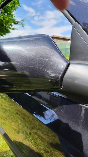

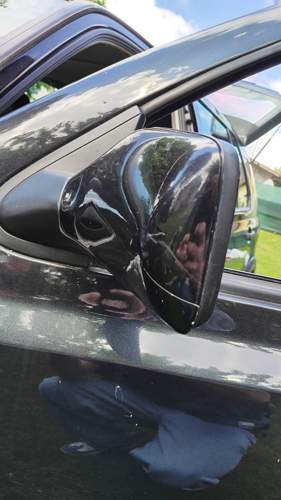

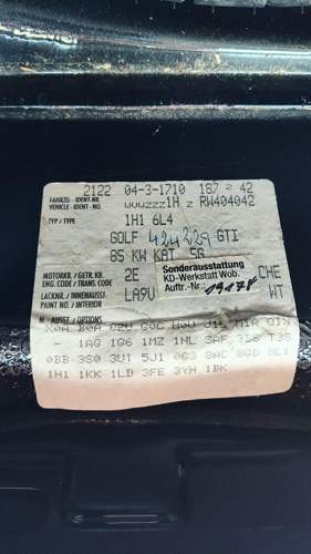

Gestern hat es endlich geklappt und ich habe mir den GTI 8V mit den Komfortsitzen angesehen.
GTI 8V
Ihre Groseltern habe tatsächlich ab Werk die Sportsitze abbestellt, siehe Aufkleber der Ausstattung, Foto anbei.
Das Fahrzeug stand jetzt über ein Jahr im Freien unter einer teiloffenen Scheune, da sieht man ihm auch an.
Unfallfrei und komplett im Originallack mit ein Paar Macken, gerade die Falzkanten im Schwellerbereich zu den GTI Verkleidungen fühlen sich sehr sehr gut an, nichts knorke oder weich. Alle GTI-Verkleidungen sind unbeschädigt. Man merkt, dass das Fahrzeug bis 2023 immer gewartet wurde. Nichts krass abgegriffen oder ähnlich. Der Motor läuft auch sehr ruhig und weich.
Komplett im Originalzustand, das ist ein riesen Plus!!
Jedoch merkt man auch, dass der Golf die letzten zwei Jahre keine Liebe bekommen hat. Ölwechsel/ Service fällig.
Bis auf die letzten 2 Jahre wurde das Fahrzeug immer vor Sonne und co geschützt in der Garage geparkt. Das sieht man auch, alle Gummibauteile sehen sehr gut aus. Sogar das Teil unter den Scheibenwischerarmen, das zur Frontscheibe anschließt, ist in einem sehr guten Zustand.
Folgende Mängel habe ich entdeckt:
  • Armauflage der Türverkleidung der Fahrerseite gebrochen
  • Beide lackierten Spiegelkappen gebrochen.
  • Himmel löst sich im Bereich der Frontscheibe bereits leicht.
  • Bremsscheiben rundrum an der Verschleißgrenze (großer Grat, Tragbild total verrostet)
  • Klimaanlage ohne Funktion (schaltet nicht hörbar zu; vlt Sicherung nach langer Standzeit oder größerer defekt)
  • Fensterheber hinten auf Fahrerseite ohne Funktion (ebenfalls kein Ton hörbar bei Betätigung des Schalter)

Interessant mit der Anpassung in der KD-Werkstatt, denn der Datenträger sagt aus, dass der mit den normalen Sportsitzen gebaut wurde. Da hat jemand damals einige Mark in die Hand genommen, für diese Änderung.
Mit den Mängeln finde ich das Auto aber definitiv zu teuer, bei der Klima wird wohl eher das Kältegas fehlen, aber sowas kostet heute auch 80-150 €, je wo man es macht & wieviel ergänzt wird.
Ist übrigens ein 1994er Modelljahr (R).
