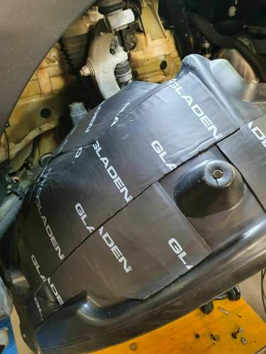

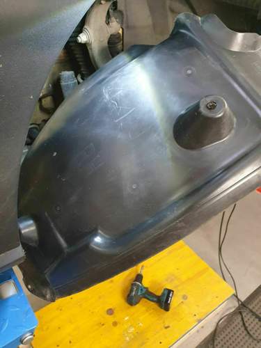

Habe nun auch die vorderen Kunststoffradhäuser mit Dämmmatten von Gladen (Car-HiFi-Zeugs) dämmen lassen, eine deutliche Veränderung gegen das oft harsche Abrollgeräusch auf rauem Straßenbelag!
Der 213er hat ja gar keine geschlossen Metall-Radhäuser mehr, man sieht bei geöffneter Motorhaube auf diese Plastikteile -- vielleicht ein Grund, warum das so deutlich ins Fahreuginnere dringt.
War auch beim 212 schon so.
