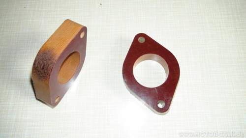

Der Sommer fordert seinen Tribut, mit der Überhitzung von Doppelvergasern, sobald heiss gefahrene Motoren abgestellt werden. Gerade die letzten Tage habe ich und einige andere da Lehrgeld gezahlt.
Ich würde eine Serie auflegen wollen, für Isolierflansche. Dazu ist für die CNC-Maschine ein Vorichtungsbau erforderlich. Daher bräuchte ich mehrere Interessenten, die Isolierflansche abkaufen würden. Preis: 5€ pro Stück zuzüglich Versand auf dem billigstem Weg.
Es ist genügend Material vorrätig, das ich gerade in meinem neuen EDELSTAHLTANK😰 auf Benzin-Verträglichkeit teste. (siehe Bild) Den Edelstahltank teste ich nebenbei auf Dichtheit.🙂
Ich würde die Vorichtung bauen sowie das Programm schreiben, für die CNC-Fräsmaschine. Diese wird dann vorher und hinterher sauber gemacht (gleicher Aufwand, wie einen Käfer Putzen) und Isolierflansche in Wunschgröße herstellen. Auf Basis von dem Borbild IDF/IDA/Dellorto ist dann jede Durchlass-Größe machbar.
Wem 3mm Isolierung nicht ausreichen, der bestellt einfach die doppelte Menge an Isolierflanschen. Auch kömmer drüber reden, Isolierflansche direkt am Saugrohr-Fuß anzuordnen. Da wäre eine weitere Vorichtung von Nöten, aber vom Prinzip her machbar.
Wer hat Interesse?
Zur Abwendung von Magen-Geschwüren wollte ich noch mitteilen, dass ich die Fertigung Kosten-neutral übernehmen würde. Eine Profit-Gier ist an der Stelle nicht meine Absicht.
Grüsse.🙂

Nur gehe ich davon aus, dass nicht gleich jeder weiss was Pertinax eigentlich ist.
Deshalb die kurzen Infos, damit man weiss, was man sich da einbaut. warum ich die Nachteile schreibe? --> Rudi zeigt je bereits die Vorteile auf.
Aber so schlecht kanns ja nicht sein. Rudi is ja nicht der Einzige der auf die Idee kommt.
Das mit der Temperatur..., naja es gibt verschiedene Hersteller, bei dem einen hälts mehr aus, beim anderen weniger.
Wie sich der Ausstoß von giftigen Stoffen bei erhöhter Temperatur verhält, kann man nur vermuten.
Andererseits fahren sicher noch einige mit Asbest(Dichtungen) im Käfer rum, das is auch nicht gesund. Ich glaube auch nicht, dass der Ausstoß von Formaldehyd so groß ist, dass jmd gesundheitlichen Schaden nimmt.
MfG
Flo
Formaldehyd ist zwar ein Gefahrstoff, aber ich sehe das etwas anders:- seit Jahrzehnten arbeiten Pathologen mit diesem Zeugs. Von auffällig erhöhten spez. Erkrankungen bei denen hört man nix.
Eher schon das Phenol. Das Zeug ist schlimm.
Aber auch hier normalerweise chemisch abgebunden. Nur die Reste gasen aus.
Bakelite wie Hartpapiere basieren darauf, aber die Bakelite haben andere (nichtsaugene) Füllstoffe. Hartpapiere wie Pertinax quellen mit egal mit welchen Flüssigkeiten aufgrund ihrer Struktur immer etwas auf.

Kleiner Auszug aus Wikipedia:
"2004 stufte die Internationale Agentur für Krebsforschung (IARC) der Weltgesundheitsorganisation WHO die Substanz Formaldehyd als „krebserregend für den Menschen“ (CMR-Gefahrstoff) ein. CMR-Stoffe (karzinogene, mutagene und reproduktionstoxische Stoffe) zählen zu den besonders gefährlichen Stoffen und sollten durch weniger gefährliche Stoffe substituiert werden."
"Bestimmte formaldehydhaltige Materialien (unter anderen Holzwerkstoffe, Bodenbeläge, Möbel und Textilien) können durch Ausgasung eine Kontamination der Atemluft in geschlossenen Räumen bewirken."
ab bestimmten Konzentrationen ist es definitiv schädlich.
Ich beschäftige mich beruflich mit genau diesem Thema.
Aber wie schon gesagt, aus diesen Flanschen wird nicht soviel herauskommen, dass jmd geschädigt wird.
Schönen Gruß
Flo
Schönen Gruß
Flo
Ich auch, und was ich geschrieben habe gibt einigen schon seit längerer Zeit zu denken.
Pathologen 'schwimmen praktisch' seit jahrzehnten in FA. Bei denen ist eben nichts auffälliges eingetreten. Wenn, dann bei denen, meine ich.
Da kommt es aber auch sicher auf den Zustand an. Ich weiß ja nicht was die Pathologen damit machen..
Aber ich glaube das Thema hieß Isolierflansche. 😉
Sezierungen haltbar machen..Ähmm klar, die Isoflansche natürlich.😁
