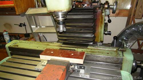

Ich fräse morgen auf Arbeit das 26er Material auf 20 runter. Streifen habe ich schon abgeschnitten, auf der Kreis-Säge und die zwei Mittel-Löcher gebohrt. Da muss ich morgen dann mal zur Frühstückspause nach Hause und das Dingen in zwei Teile teilen. So, wie ich es machen wollte, bei mir im Schraubstock runter fräsen geht nicht, denn das Material schwankt in der Dicke, um einen halben Millimeter. Nun habe ich aber hier zu Hause wiederum keine Nutensteine mit M8-Gewinde, kann es also nicht auf dem Tisch direkt aufspannen.
Ausserdem hätte ich dann zwei dreckicke Maschinen.

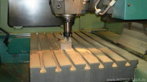

Ich musste nun doch im Schraubstock die erste Seite leicht überfräsen, da ich sonst mit den Schrauben-Senkungen von beiden Seiten nicht hingekommen wäre. (Die Schrauben Versenkung wären sonst durchgebohrt gewesen) Ohne die Schrauben zu versenken, da würde man ja wiederum durch die Schraube fräsen. Manchmal haben selbst diese Dinge seine Schwierigkeit.😛
Ich schreibe es manchmal lieber etwas ausfühlicher, damit der Hobby-Bastler es nachvollziehen kann, was so geht und was eben nicht und was manchmal eigentlich doch für ein Aufwand dahinter steckt, wenn man es richtig machen will. Ich hatte dann nach dem Abfräsen auf der Maschine auf Arbeit, die glänzende Idee das noch doppelte Teil in der Mitte durch zu fräsen, anstelle von durchzusägen zu Hause. Dann mit CNC-Genauigkeit die beiden Löcher für die Stehbolzen im Abstand von genau 78mm bohren und dann auf die Vorichtung, zum Fräsen. Ein weiteres Teil ist bereits fertig und das letzte wird morgen gefräst. Meinem Arbeitsvorbereiter habe ich eingeredet, dass wenn wir schon mal beim Trockenfräsen sind, gleich noch weitere Teile machen sollten und dann eben erst den Kühlwasser-Wechsel. 😉
Das kleine Maschinchen ist übrigens öfters frei und auch völlig ausreichend, für MOTORENBEARBEITUNG. Der Pferdefuß ist die etwas umständliche Programmierung der Maschine. Aus dem Grund würde ich mir so eine auch nicht zu Hause hin stellen. Mal sehen, ob ich morgen mal noch ein paar Äktschen-Bilder hin kriege, vom Isolierflansch-Fräsen. Ein paar Köppe und Gehäuse muss ich auch noch ausfräsen. Das kann ich ja bei gegebener Zeit auch mal auf dieser Maschine probieren.

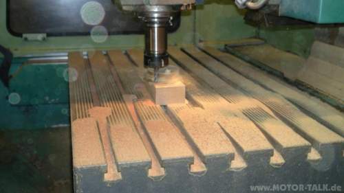

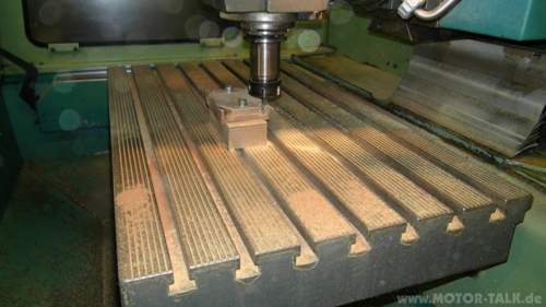

Anbei mal ein paar Fräs-Äktschen-Bilder. (Sorry, für die Umgangsspache)
Es zeigt den heute für Ratte 67 gefrästen Flansch. Die recht 'zahme' Fräs-Strategie hat hierbei seine Gründe. Die Maschine ist offen und daher unnötiger Staub möglichst zu vermeiden. Daher der kleine Fräser, der gerade so bis runter kommt. Bei den 3mm flachen Flanschen habe ich mit einem Arbeitsgang die Platten zerfräst und dies mit einem kürzeren Fräser, der dadurch stabiler ist. Es trennen sich dabei Ecken ab, die auch mal durch die Werkstatt schnipsen können. Bei dem dickeren Flansch habe ich mich daher nicht getraut und habe das Material vollständig zerspant, von aussen nach innen in 4Stufen und die Dicke in 7Stufen. Die Fräs-Zeit war daher recht lang, aber das störte ja nicht, wenn es sowieso nur nebenbei läuft. Schaut mal die Bilder an, wieviel Späne alleine von dem einen Teil so werden.😰
Die Maschine ist mittlerweile nun wieder gereinigt.
In Groß-Serie (ab 1000 Stück) würde ich auf der grossen (vollständig geschlossenen) Maschine arbeiten und es dort richtig Krachen lassen, mit einem 20er Wendeplatten-Fräser (der kann ein 40er Loch in einem Arbeitsgang Zirkular ausfräsen) und einem Schlicht-Fräser sowie in mehrfach Aufspannung. So etwa 10Stück in 5 Minuten Laufzeit ist da durchaus machbar und so könnte man dann so einen Isolierflansch mit einem Preis unter einem Euro auf den Markt werfen. Natürlich genau so Maßhaltig, wie jetzt die Einzel-Stücke. Dies auch mal als Hinweis, wie überteuert eigentlich der Handel bei Vergaser-Einzelteilen ist. Das krasseste was ich gesehen habe ist ja der Preis für ein Venturi. Ein CNC-Drehapparat braucht für ein Venturi weniger als eine Minute. Das sollte keine 19Euro kosten.
