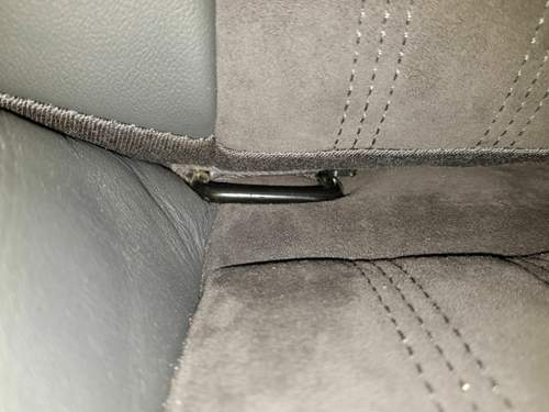

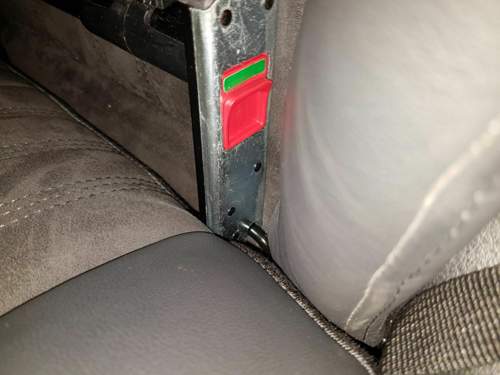

kann mir jemand sagen ob auf dem Beifahrersitz eine Nachrüstung von Isofix möglich ist?
Ich habe es zwar hinten auf der Rückbank, würde jedoch auch vorne gerne die Option für einen normalen Kindersitz haben.
Falls ja - hätte jemand die Teilenummer zur Hand?
Bevor Fragen aufkommen: Mir geht es rein um die mechanische Befestigung, nicht um den Schalter für den Airbag im Handschuhfach.
Danke Euch.

das kannst selber!! Da brauchst keinen 😁..
Der soll in ETKA dir die richtigen Schrauben dazu raussuchen, dann den BF Sitz ganz nach vorne und hoch, hinten reinknien und die Leiste mit der Verankerung wie bereits beschrieben dran schrauben..
bei der nummer ist alles dabei, 2 schrauben inkl. muttern und stoffüberzug den man aber bei den a6 sitzen nicht unbedingt braucht
dann hat dein 😁 dir die fehlenden Teile gleich mitbestellt..
Normal ist deine TN NUR der Halter...
N 907 371 05 Schraube 2x
N 900 880 03 Schnappmutter 2x
und wenn du willst der Stoff:
8T0 881 708 8E1 in soul schwarz

der Einbau ist mehr oder weniger selbsterklärend.
Die Verkleidung der Rückenlehne sollte unten mir 2 Gummis und Haken am Gestell befestigt sein, die einfach aushängen und sich Platz zum Arbeiten schaffen (die Verkleidung der Rückenlehne muss nicht komplett ab)
Die ISOFIX Halterung hat die Form eines U, die Halterung wird dann von hinten auf die Sitzfläche geschoben, die ISOFIX Bügel kommen dann zwischen Sitzfläche und Rückenlehne raus.
Das Ganze geht mit ein wenig Druck einigermaßen, ich hab mir den Isofix Bügel mit Hilfe eines Spanngurts um die Sitzfläche in Position gedrückt (aufpassen mit den ganzen Kabeln unterm Sitz!)
Vorher noch die Schnappmuttern am Sitz in Position bringen, den Halter kann man noch vorher in den Stoff einpacken, je nach Sitz sieht man den Halter danach aber eh nicht.
Den Bügel dann so weit in das Polster drücken (nach vorne und oben) bis die Löcher mit den Muttern fluchten und dann die Schrauben rein.
Geschafft.
Der Tip mit den Spanngurten war super. Es brauchte nichts abgebaut oder gelöst werden.
Sitz nach vorne und nach oben machen,Halter einfach über das Sitzpolster, die beiden Clips in die 4kant Löcher aufschieben und mit zwei Spanngurten den Halter in Position bringen.
Ich habe dann noch mit einem 5er Imbuss (geht sicher auch ein kl. Bohren oder so)die 2 Löcher direkt fluchten übereinander minimal geschoben und positioniert und Schrauben mit einem Torx T30 angezogen.
FERTIG.

Tatsächlich hab ich es mir viel schwerer vorgestellt als es nachher war.
Einmal den Sitz nach vorne gefahren und ganz nach oben... Den ISO Fix Bügel eingelegt und (guter Tipp) mit einem Spannung die jeweilige Seite angeschraubt. Passt alles super.
Ich glaube ich war war in 30 min fertig.
