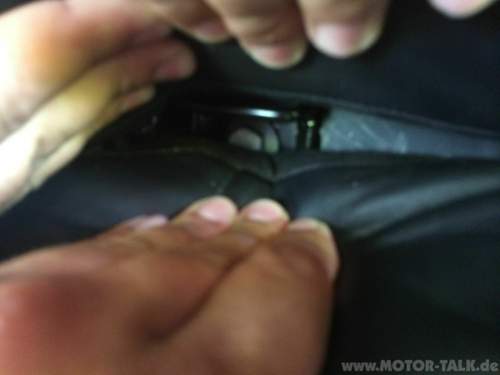

Vorsicht du brauchst gesamt 4 stück rechter und linker Bügel unterscheidet sich und 8 schrauben 4 und 4 die innenschrauben am Bügel sind länger als die aussen am Bügel, dann rücksitz ausbauen dort findest du 4 aufkleber in wagenfarbe lackiert die einfach abziehen da drunter sind die löcher mit gewinde für die isofix halterung, mit der ratsche festziehen und fertig rücksitz wieder draufklippsen und du hast Isofix. Ich habe es genauso gemacht

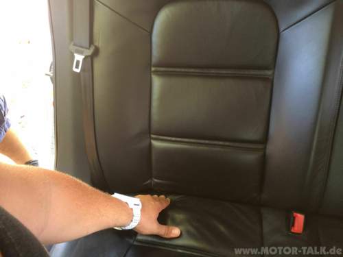

Unter der Gummimatte ziehmlich weit hinten unter der Lehne die Gummimatte ist angeritzt

Habe jetzt nachgesehen, mein A8 verfègt natèrlich auch über die Löcher hinter der Sitzbank zur Befestigung der Halterungen.

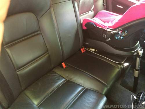

So Update,
die obengenannten Teile sind vorgestern angekommen.
Soeben habe ich die Teile verbaut, klappte reibungslos, knapp 40 min.
Ein ganz grosses Dankeschön an McFly42 und clk200k.
